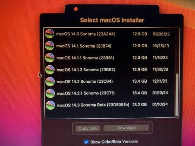

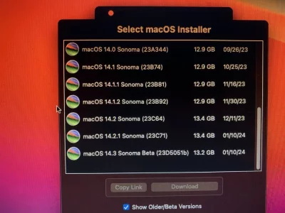

Alors, en cherchant un peu, la 64 correspond à la 14.2 et moi je suis en 14.2.1 et le noyaux serait 23C71, or il n'existe pas sur le lien que tu m'as envoyé... une soluce? :arghh:
    146,4 KB · Affichages: 13
Il n'y a pas forcément un nouveau KDK à chaque version de macOS, disons que dans ton cas la 23C64 est la plus proche. Mais comme je l'ai dit dans un post précédent, je ne pense pas que ça change grand chose.
Il n'y a aucun problème à installer un nouveau KDK, ça va simplement le rajouter dans le dossier /Library/Developer/KDKs et le système ira piocher dedans s'il en a envie.

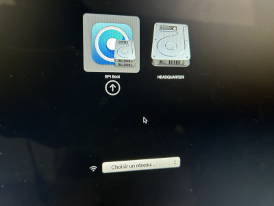

je reviens sur mes deux demandes précédentes restées sans réponse, plus moyen de démarrer sur mon SSD externe, seul le disque interne monte, même si je choisis dans réglages système mon SSD externe qui est un clone du disque dur interne et qui est installé avec OCLP 1.3.0 et Sonoma 14.2.1. Je précise que je suis avec un iMac 27" de fin 2013 et que le système acquis avec le patch OCLP 1.3.0 est le 14.3. J'appelle donc au secours et remercie d'avance quiconque viendra me tirer de là.
1) As-tu bien installé l'EFI OCLP (Build and Install OpenCore) sur ce disque externe ?
2) Après un reset de la NVRAM , sur le menu de boot (touche Halt au démarrage) vois-tu les 2 disques ?
1) Oui, j'ai bien installé l'EFI OCLP sur le disque externe Crucial X9.
2)J'ai déjà fait le reset de la NVRAM sans résultat, quant à la touche option au démarrage, elle ne me laisse voir que le disque interne, up boot et une demande de raccordement à ma WI-FI.
Le menu de boot te propose une connexion WIFI ???
"Up Boot", c'est quoi ?
Tu peux faire une photo du menu de boot ?
