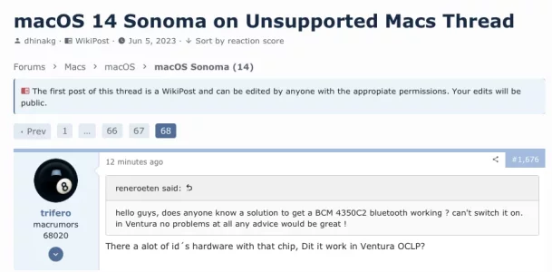

Il y a déjà des corrections pour la version suivante mais rien à priori sur le BT (en tout cas pour le moment) :
Réactions: AetherW95 et Miou09
Bon,
apparement je suis pas le seul, quelqu'un vient de poster ça sur macrumor il y a une dizaine de minutes,
affaire à suivre
