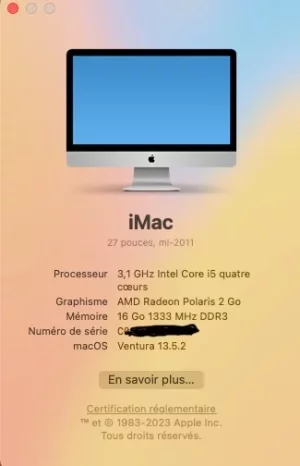

mise à jour sur mon iMac de test 27" mi 2011 de Ventura 13.5.1 en Ventura 13.5.2 avec OCLP 0.6.8 :)
Réactions: Leauleau et Fennec72

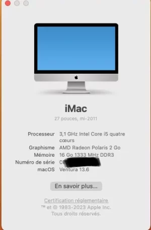

mise à jour sur mon iMac de test 27" mi 2011 de Ventura 13.5.2 en Ventura 13.6 avec OCLP 0.6.8 :)
  • carte graphique changée par une AMD WX4130 (Dell)
  • carte WIFI/BT changée par une BCM 94360CD
N’est-ce pas risqué cette mise à jour vers macOS 13.6 sans attendre OCLP 0.69?
Je ne pense pas:
  • la nouvelle version d'OCLP est surtout développé pour Sonoma
  • j'avais déjà fait des mises à jour de Ventura et tout s'était bien passé
  • si tu as déjà fait des mises à jour avec OCLP 0.6.8 sans problème, ça devrait être OK
ps: bien sur, il y a toujours un petit risque car il y a de nombreuses combinaisons version de macOS / version d'OCLP / type de Mac
