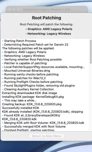

J'ai résolu mon problème ! 13.6.8 ((22G820) est bien la nouvelle version de Ventura. j'ai utilisé la clé d'install d'origine pour accéder à la fenêtre (restauration, installation, accès DD...) j'ai opté pour restauration Time machine à partir du DD de mon iMac ; j'ai utilisé sa date la plus récente et lancé le bazard.
Phases de chargement (lentes) démarrages.... puis écran noir pendant quelques dizaines de secondes puis ouverture sur écran Ventura : Nom + mot de passe et toutes les applications. J'ai attendu patiemment car des lenteurs que je présentais pouvoir régler grâce à un "rootpatching' d'OCLP après mise à jour d'un "KDK built 22G820" -qui a échoué à 3 reprises mais la 4è à été la bonne-.
Ça tourne ! et c'est long ! (# 38 minutes)......puis je reboote et.........tout est OK.
Ma conclusion ; sur mon iMac mi-2011 12.2 une mise à jour en OTA de 13.6.7 à 13.6 8 semble à éviter.

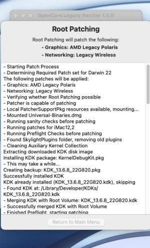

    27,1 KB · Affichages: 7

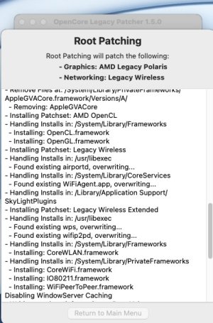

    46,7 KB · Affichages: 7

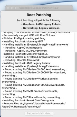

    39,5 KB · Affichages: 6

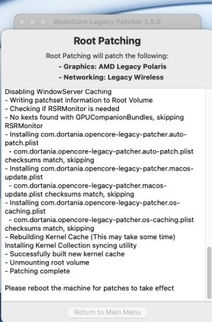

    41,9 KB · Affichages: 3

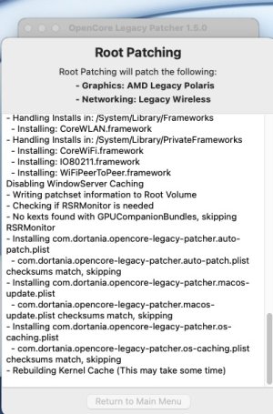

    42,9 KB · Affichages: 3

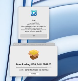

J'ai essayé la mise à jour OTA en Ventura 13.6.8 sur mon iMac mi 2011 et j'ai eu le même problème que toi:

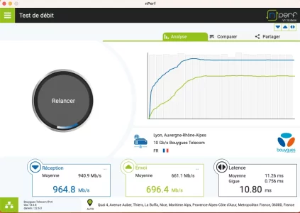

Comme je suis en fibre optique à 964 Mb/s en download :
je ne pense donc pas qu'il s'agit d'un problème de débit contrairement à ce que j'avais pensé.

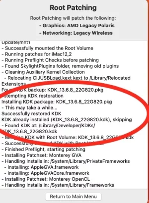

Après avoir arrêté et relancé la mise à jour , le KDK semblait être bien téléchargé, mais j'ai eu ce message pendant l'application des "Post Install Root Patchs" :

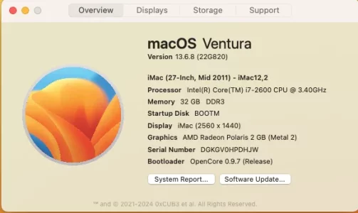

Après un dernier reboot, je suis bien en Ventura 13.6.8:
Il semble donc, en effet, qu'il y a un problème avec ce KDK (que je n'explique pas actuellement ) pour cette mise à jour ...

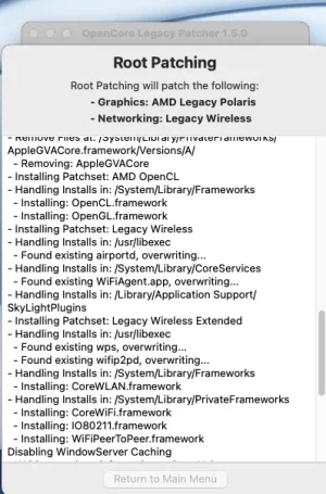

J'insère ma clé "install Ventura" d'origine et j'ouvre sur "Récupération" : je choisi depuis mon DD iMac. Ça démarre, écran noir pdt 10 secondes et page d'accueil Ventura (Nom utilisateur et mot de passe) et tout est OK.
In fine OCLP me propose de lancer un "Post-Install Rootpatch" pour tenir compte de la MAJ, redémarrage et tout est OK.

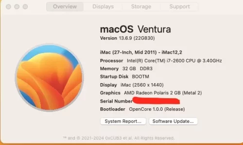

Je viens de faire la mise à jour de mon iMac 27" mi 2011 (12,2) en OTA avec OCLP 1.5.0 de Ventura 13.6.8 vers 13.6.9, tout a fonctionné sans problème.
Le "certain temps" est.............incertain ! J'ai "Peut-peut être-peut-être pas" attendu suffisamment longtemps pour un redémarrage.....mais je pense que non. Je verrai ça à la prochaine maj.
