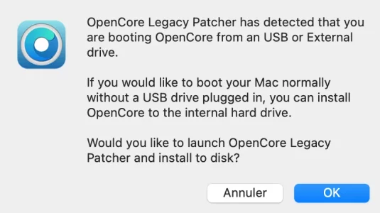

J'ai lancé un "build and install open core" en ciblant le disque dur externe.
J'ai bien le message d'installation avec la demande de boot pour finaliser l'installation.
Je laisse appuyer la touche "alt" pour accéder au choix du disque de démarrage mais quelque soit le choix, ça boot sur mon disque interne.
La seule différence avec le démarrage classique est que j'ai le message suivant :
sous réserve que le clone sur le disque externe a fonctionné (il y a pas mal de post sur certains problèmes de clone bootable avec CCC ou SD ...) , essaye:
1) tu fais 2 ou 3 reset de la NVRAM
2) tu bootes avec la touche ALT
3) tu dois voir le menu de boot natif (fond blanc/gris)
4) tu dois voir l'EFI de ton disque externe
5) tu le sélectionnes avec la touche Control (il garde en mémoire cet EFI pour les boots suivants)
6) tu dois voir le menu de boot d'OCLP (sur fond noir)
7) tu dois voir tes 2 disques (interne et externe) ?
8) tu choisis l'externe
9 tu bootes
Est ce que c'est OK avec ça ? Sinon, à quelle étape, c'est KO ?
Ok
Ok
Non, pas de fond gris mais directement le choix suivant (je présume).
J'ai un logo de SSD NVME avec une puce efi, un logo de mon disque dur (interne?), un second logo de SSD NVME avec une puce efi (qui ne se différencie pas du premier), et un logo de mon disque dur(interne?) avec une puce efi
Quelque soit le choix, j'arrive ensuite sur un logo Ventura qui correspond au boot de mon disque interne.
Je viens de constater que sur le backup le dossier système est différent (en anglais et pas du tout le même contenu) comme si il n'avait pas été recopié mais que c'était un ancien dossier système ?
Je vais reformater ce disque et refaire un backup pour voir...
