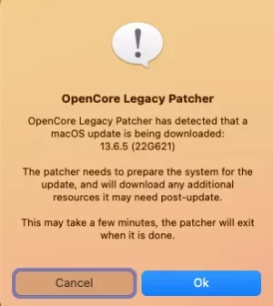

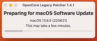

OpenCore Legacy Patcher est toujours aussi convivial quand on lance la mise à jour de MacOS, il indique :
qu'il a détecté qu'une mise à jour est en cours de chargement :

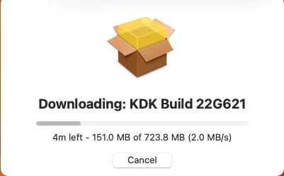

Ensuite il télécharge tout seul le KDK (Kernel Debug Kit) si nécessaire:

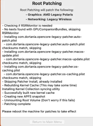

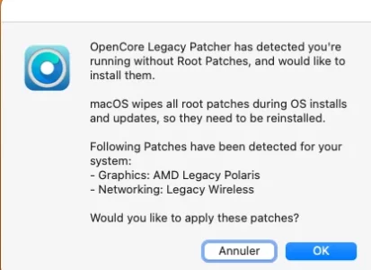

Il indique qu'il faut patcher:
ensuite les habituels informations sur les patchs et le reboot:

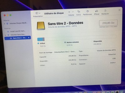

Bonjour à tous, Je suis un peu flemmard ! est ce que quelqu'un pourrait ma rappeler (ou m'indiquer le n° de post de quel sujet unique) la procédure complète pour faire un essai de Ventura sur un macbookpro 9.2 (déjà sous Monterey). J'ai galéré pour charger Ventura depuis OC 1.4.2 (près de 2 heures) ; est ce dû à une trop grande affluence ???? et tenté sans résultat probant l'installation. Pas d'EFI pas de choix du SSD externe au reboot etc..... c'est le grand binz. J'avais bien réussi la manip avec Monterey sur un vieux HDD mais là !!!!!!! Il doit uy avoi un truc qui m'échappe.
J'ai rédigé ce que j'ai fait (petite procédure)
1. connecter ssd externe en usb
dans utilitaire de disques formater en APFS GUID et affecter un nom
2. insérer une clé USB
la formater en MAC OS étendu journalisé et la nommer en Install mac os Ventura
Sur OC
1. Faire un Premier Build and Install Open Core ; installé OCLP sur la clé USB indispensable (pour booter ensuite sur la clé)
La clé reste connectée sur le hub usb
2. Dans Open Core Patcher (lancer et installer éventuellement le dernière version) ; je suis resté sur la 1.3.0 quand j'ai patché mon Macbookpro MBP) 9.2
Choisir la version du modèle sur lequel installer la procédure (MBP 9.2)
Cliquer sur Build and install Open Core, choix entre SSD Interne, SSD externe et clé USB
Choisir le ssd externe , j'obtiens "Volume on Disk2 EFI 209,7 MB" valide le patcher avec mot de passe
à la fin

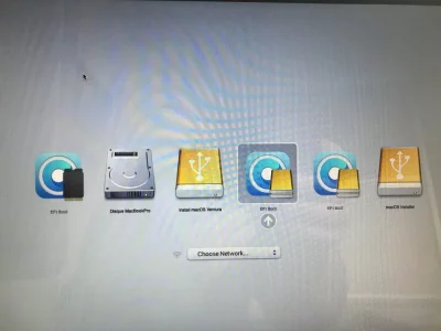

ReBooté en cliquant sur alt/Option et choix entre "EFI boot sur USB", "disque MBP", "install macOS Ventura", "EFIBoot en bleu avec ssd externe", et un autre "EFI Boot en bleu avec ssd externe" et "macOS Installer" "
Choix du "EFI Bleu avec SSD externe" (photo 3907)
au reboot j'ai "disque macbookpro", "install macos ventura" et "mac OS installer avec 2 supports" (je présume usb et ssd)
cliqué sur Installer MacOS installer (qui devait être l'EFI)
temps de chargement de l’ordre de 25 mn ; ça charge sur le ssd externe.
à l’issue de ce chargement ça reboote, pomme et barre de défilement pour arriver encore sur le triptyque
ça démarre sec sur disque macbookpro et j’ai l'écran de récupération Apple Restaurer/Installer Macos Ventura/Safari/Utilitaire de disque
Je clique sur "disque de démarrage" « et sélectionne le « ssd externe avec Ventura » et je redémarre
Ecran habituel de démarrage j’ai 2 choix "disque macbookpro", "install macos ventura" et "ssd externe avec Ventura"
Je lance « ssd externe avec Ventura » (Photo 3909)
écran avec Pomme et barre de défilement
amorce de la barre de défilement et puis arrêt ; ça ne bouge pratiquement pas au bout 10 mn le ssd externe ne semble pas travailler j’arrête le tout au bout de 20 mn d’inactivité ; ssd inactif
je re demarre avec une NVRAM et je me retrouve avec "disque macbookpro", "install macos Ventura" "Sans Titre"
je clique sur "Sans Titre" (Photo 3917)
Je redemarre avec NVRAM
et là je coince ; j'ai du zapper quelque chose en cours de route ; une bonne âme peut elle me dépanner ?

je refais une NVRAM et là j’obtiens "EFI boot sur USB", "disque MBP", "install macOS Ventura", et un autre "EFI Boot en bleu avec ssd externe" et "macOS Installer"
Je fais "EFIboot sur USB"

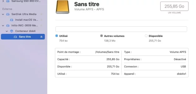

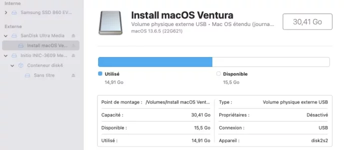

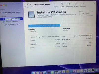

Ce qui m'a étonné c'est que dans le déroulé des opérations Open Core, le système m'indique "Choisir le ssd externe , j'obtiens "Volume on Disk2 EFI 209,7 MB" valide le patcher avec mot de passe"
problème de clé USB mal paramétrée ? voir photo 3946
problème de paramétrage du ssd ? hors je ne vois pas de conteneur de Disk2 voir photo 3945
Donc j'avais l'intention de tout reprendre à 0 demain matin en changeant le ssd par le hdd qui m'avait servi pour faire la même opération avant de me lancer en vrai sur mon MBP.
Ça doit être un gros bord......l dans les entrailles du MBP/OC pour avoir autant de choix possibles et impossibles après des NVRAM. J'ai besoin qu'on me remette dans les clous
