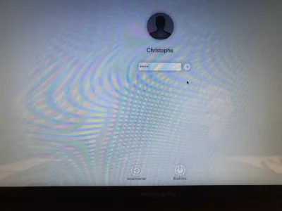

Comment fait-on la différence ? On voit la pomme avant si ça intervient en fin de démarrage ?Est-ce que l'écran de connexion intervient d'entrée de démarrage (= FileVault activé) > ou en fin de démarrage (= FileVault désactivé) ?

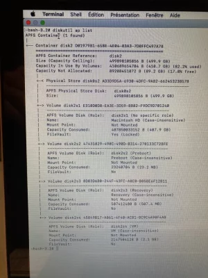

diskutil ap list
Lorsque le mot de passe est saisi la barre de chargement s'affiche, elle se remplit et ça s'arrête là. Comme si c'était bloqué. Même après 2h d'attente.Macintosh HD est mentionné : non monté > car verrouillé par FileVault. Comme le volume de démarrage chiffré est donc a priori verrouillé > dès le départ du démarrage un écran de connexion s'affiche afin que l'utilisateur puisse déverrouiller et remonter le volume avec son mot-de-passe de session. Cela fait => l'OS du volume peut théoriquement se charger > et à la fin la session de l'utilisateur qui a déverrouillé le volume s'ouvre automatiquement (le mot-de-passe de déverrouillage saisi au départ => valant aussi comme mot-de-passe d'ouverture de session).

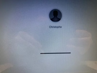

- cet éclaircissement effectué => que se passe-t-il exactement une fois le mot-de-passe saisi à l'écran de déverrouillage initial ? - est-ce qu'une barre de chargement de l'OS s'affiche ?
macOS Mojave 10.14.6D'accord : je vois le problème. À la fin du chargement de l'OS > il y a blocage d'ouverture de la session.
- l'OS installé est-il High Sierra ou Mojave ?

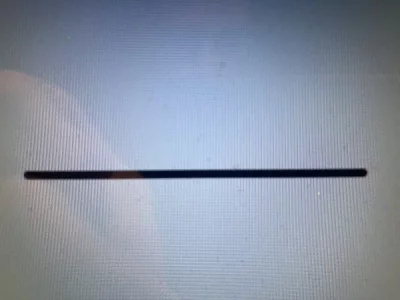

Oui apparemment c'est ça.Bon. Encore un détail -->
- lors du chargement de la barre horizontale : est-ce que la vitesse de chargement paraît normale sur la 1ère moitié environ > mais est-ce que la progression s'avère extrêmement ralentie sur tout le reste de la jauge de chargement => au point que l'extrémité est atteinte péniblement ?
Oui c'est monté c'est bon.Diagnostic : corruption du cache mbr_cache du Service d'Annuaire (Open Directory) > qui gère les utilisateurs et les groupes. Cette corruption se traduit par un ralentissement du chargement de l'OS et un blocage d'ouverture de session. Corruption assez courante avec High Sierra > plus rare mais attestée avec Mojave. Cette corruption résiste à toute tentative de réinstallation directe de l'OS => qui ne débloque pas la situation.

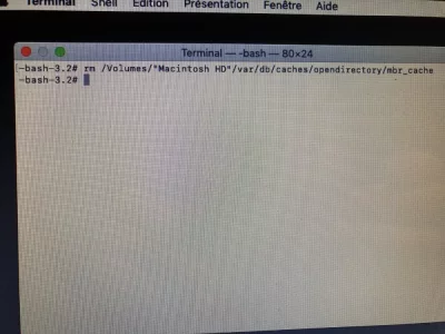

rm /Volumes/"Macintosh HD"/var/db/caches/opendirectory/mbr_cache
On est sur un succès franc à priori !Voici la commande à passer :
Bloc de code:rm /Volumes/"Macintosh HD"/var/db/caches/opendirectory/mbr_cache
- la commande de suppression rm ne supporte pas les abréviations dans les adresses > d'où ma rédaction en adresse absolue
- "Macintosh HD" avec les "" ; pas d'espace entre HD" et la / qui suit
- la commande supprime le cache mbr_cache. Cette commande de suppression a des fortunes diverses : soit elle passe en mode muet (retour direct de -bash-3.2# = succès franc) > soit elle retourne un "no such file or directory" (qui ne veut pas forcément dire qu'elle n'a pas trouvé sa cible > à cause d'un bogue de la commande dans l'environnement de secours qui crée une boucle : la commande supprime l'objet > puis un listage est relancé et ne trouvant plus l'objet supprimé prétend qu'il n'y était pas a priori)
Indique quel a été le retour.
