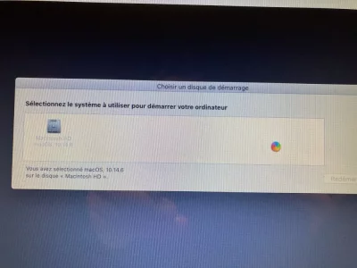

C'est bon ça a fini par redémarré. Le mot de passe est tapé et la barre avance. Je te tiens au courant de l'évolution.Est-ce que tu peux quitter le panneau : Disque de démarrage ou pas ?
Oui j'en ai un qui fait 1,5TO. J'ai une partition libre de 800Go. Ça peut le faire ?D'accord : la suppression du cache débloque assez peu souvent les choses. Il faut envisager le plan B. Il consiste à cloner (via une commande du terminal) le volume Macintosh HD => au volume d'un DDE USB. Puis reformater Macintosh HD > réinstaller > récupérer le clone via l'Assistant de migration. 100% gagnant > mais plus long.

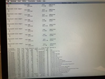

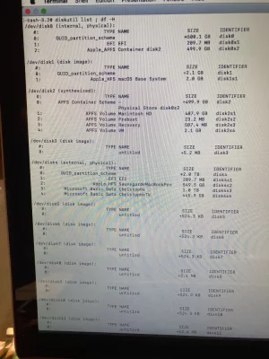

diskutil list ; df -H
Oui j'ai déjà sauvegardé le contenu du volume Christophe. Du coup on peut le formater sans souci.On peut repartitionner (non destructivement) le seul volume SauvegardeMacBookPro. Parce qu'en combinaison avec la table GPT d'en-tête du disque > il relève d'un type de partition : Apple_HFS (les partitions de type : Microsoft Basic Data étant réfractaires à un repartitionnement non destructeur).
- il y 213 Go d'espace libre dans le volume. Or Macintosh HD recèle pour 408 Go de données. Donc il n'y a pas assez de place pour créer un volume de clone valable. À moins que le contenu du volume SauvegardeMacBookPro soit sacrifiable.- sinon > comme il n'y a que 101 Go de données dans le volume de format Windows Christophe > on peut créer un dossier vide d'accueil dans SauvegardeMacBookPro pour y cloner les 101 Go de Christophe => ce qui permettrait ensuite de reformater le volume Christophe en jhfs+ pour le clone.

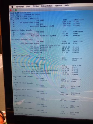

diskutil list

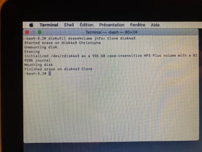

diskutil eraseVolume jhfs+ Clone disk4s3
Oui c'est good !Parfait -->

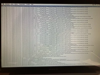

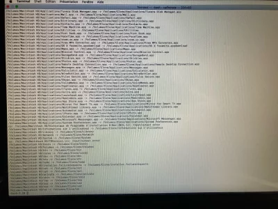

- passe ensuite la commande :Bloc de code:cp -av /Vol*/Macin*/* /Vol*/Clone
- respecte les espaces et les astériques * d'abréviation
- la commande clone Macintosh HD dans Clone
- une ligne s'affiche par fichier copié
- la copie suit l'ordre alphabétique des dossiers > sous-dossiers > fichiers
=> si tu vois un défilé de lignes démarrer à l'écran > c'est que le clonage est lancé. Attends jusqu'à l'arrêt du défilé et au retour de l'invite de commande -bash-3.2# en signal de complétion. Tu peux laisser ton Mac sans surveillance. Préviens quand tout est fini. Pour plus de 400 Go de données => ça va prendre plusieurs heures.
