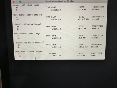

je suis tombé sur ce forum en cherchant une solution à mon problème et j’espère que vous pourrez m’aider. Je vous explique mon problème, j’ai voulu faire une mise à jour de mon iPhone7 sur mon MacBook mais cela n’a pas abouti à cause d’une erreur ( je ne sais plus laquelle).
J’ai donc voulu redémarrer mon mac sauf que là non plus ça n’a pas marché, ça bug et la barre de progression reste bloqué au milieu. Ce qui fait que mon iphone et mon mac sont HS.
A savoir que mon chéri a installé Windows sur ce mac.
Merci à ceux qui prendront le temps de me répondre et m’aider si possible!

Oui j’ai lu un peu ce que tu recommandais de faire et effectivement j’obtiens la fenêtre des 4 utilitaires et la suite aussi seulement je ne sais pas déchiffrer les infos qui suivent. J’ai aussi essayé utilitaire de disque mais ça n’a rien changé.

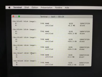

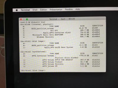

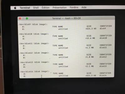

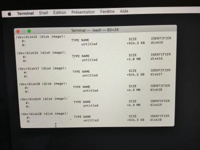

Je vois -->
- la partition de macOS est de type apfs. C'est l'OS Mojave qui est installé (je le vois parce que le volume de l'OS de secours s'intitule : macOS Base System = un intitulé spécifique de Mojave > les volumes de secours des OS antérieurs s'intitulant OS X Base System). 258 Go d'occupation dans le volume de démarrage : APPLE SSD SM1024F (tu n'aurais pas pu trouver plus simple ? :hilarious:).​
- il y a aussi une partition BOOTCAMP > avec sa partition de secours.​

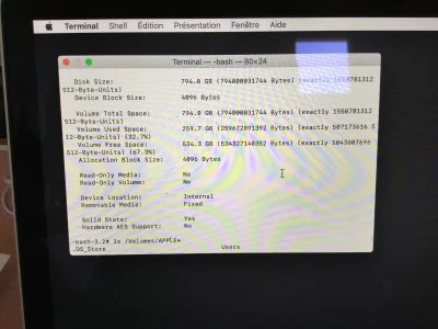

Impossible avec safari

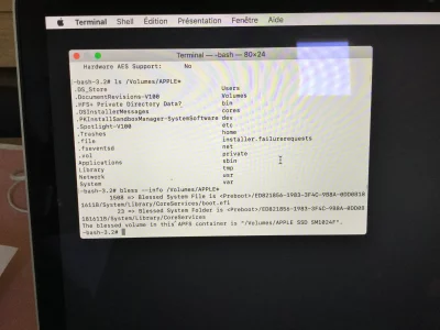

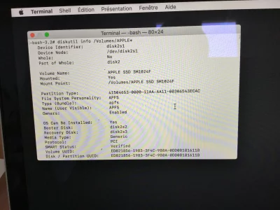

Je vois -->
Passe les commandes (séparément) :
diskutil info /Volumes/APPLE*
ls /Volumes/APPLE*
bless --info /Volumes/APPLE*
  • mets APPLE* à la fin (abréviation commode) ; le "l" de "ls" = minuscule de "L"
  • la 1ère affiche un tableau d'informations sur le volume
  • la 2è liste ses objets visibles (fichiers ou dossiers) de 1er rang
  • la 3è retourne son chemin de démarrage
Poste les 3 retours.
Tu me parlerais chinois ça ferais le même effet! C’est lordi de mon chéri et en temps normal c’est lui qui gère sauf qu’il est parti pour le week-end et j’aimerais quand même récupérer mon telephone donc je cherche de l’aide ou je peux . En tout cas je trouve ça super ce que tu fais, un grand merci

En "Chinois simplifié" -->
- aucune erreur ni anomalie nulle part​
