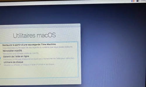

Bon : éjecte la clé de ton Mac qui fonctionne. Branche-la à ton Mac planté. Démarre-le la touche "alt" pressée => pour obtenir l'écran de choix du volume de démarrage. Choisis le volume intitulé : Install macOS High Sierra > démarre dessus -->
- obtiens-tu après un temps (un peu longuet) de chargement > un écran affichant une fenêtre de 4 Utilitaires macOS (identique à celui d'une session de secours) ?​
OK c'est parti
oui, j'ai bien ces 4 utilitaires à présent !!
Identique à celui d'une session de secours
Alors attention ! le volume interne Macintosh HD est actuellement verrouillé par FileVault et non monté -->
- lance l'Utilitaire de disque. Sélectionne Macintosh HD grisé (= non monté). Bouton : "Monter" > ton mot-de-passe de session (dans l'OS de ce Mac planté) dans le panneau qui le demande => Macintosh HD doit être libellé en noir - si remonté. Est-ce le cas ?​
Quitte l'Utilitaire de disque. Dans la fenêtre des 4 Utilitaires macOS > lance l'option : "Réinstaller macOS" => et choisis Macintosh HD comme destination lorsque cela te sera proposé.
- cette passe de rénstallation sur un volume actuellement "en chantier d'installation interrompue" --> décidera du sort du volume : soit ça passe et le volume sera récupéré tel quel > soit ça plante et il faudra aviser à ce qu'on peut faire alors.​
Tu n'as qu'à dire si la réinstallation est validée.

Après, réinstallation de mon MacBook air, j'ai voulu installer macOS est soudainement un message m'indique "le serveur de récupération n'a pas pu être contacté, j'ai tout de même utilisé le Terminal avec la cmd date rien n'y fait. Serait-il possible d'avoir une aide.
Après, formatage de mon MacBook air, j'ai voulu installer macOS est soudainement un message m'indique "le serveur de récuperation n'a pas pu être contacté, de même mes ports usb ne fonctionnes pas, ils ne reconnaissent pas les clés USB, car je voulais le réinstallé une clé reeboot. Serait-il possible d'avoir une aide s’il vous plaît, merci @macomaniac
Bonsoir Fadaank
Le message : "le serveur de récupération n'a pas pu être contacté" me paraît vouloir dire que ton Mac n'est pas connecté à internet actuellement -->
- dans la session de secours (écran aux 4 Utilitaires macOS) => vérifie l'icône du Wi-Fi tout en haut à droite de l'écran.​
Il n'est pas reconnu. Il n’est même pas affiché
Comment faire pour le faire apparaître ? J’ai même mes ports USB qui ne détectent pas les périphériques, même formatés en FAT32, je te remercie d’avance
@macomaniac pas de wifi
Alors là je ne sais pas quoi te dire (non affichage de l'icône du Wi-Fi).
- de quelle année est ton MacBook Air ? - quel est l'OS actuellement proposé à la réinstallation (par l'option : "Réinstaller macOS") ?​
