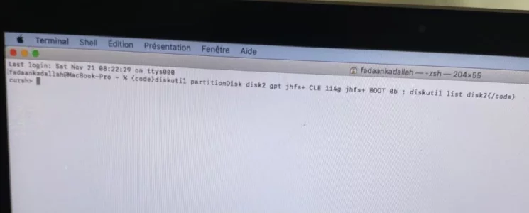

Euh... non, il faut juste copier la commande, pas les balises de code devant et derrière ! Donc ça commence par diskutil et ça se termine par disk2. ;)
Quand tu réponds, pas besoin de citer trois fois le même message, tu peux te contenter de citer une fois, quand c'est utile, ou de répondre dans la fenêtre au-dessous (celle où il est écrit "Écrivez votre réponse..."), sans rien citer...
Désolé, voilà le résultat que j’ai eu. Merci encore

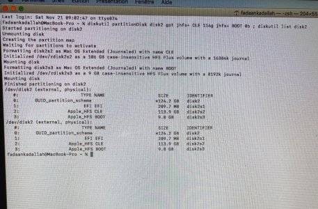

Très bien : tu as 2 volumes sur ta clé : CLE et BOOT. On va configurer BOOT en volume d'installation démarrable d'un OS et tu pourras te servir de CLE à ta guise.

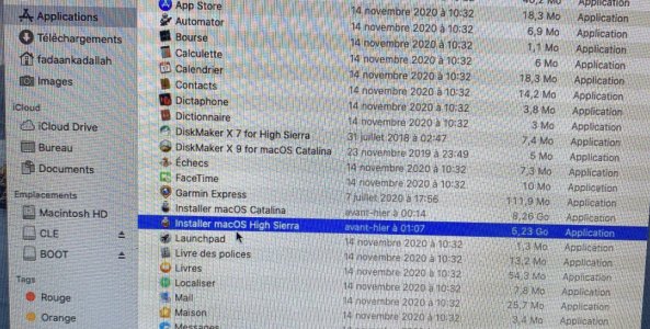

- as-tu actuellement un installateur : Installer macOS High Sierra dans tes Applications ou ailleurs ?​
Oui, j’ai installé macOS high Sierra.

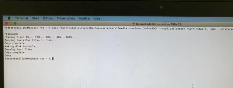

Bon. Passe la commande (copier-coller) :
sudo /Ap*/Install*\High*/C*/R*/createinstallmedia --volume /Vol*/BOOT --applicationpath /Ap*/Install*\High* --nointeraction
  • tu copies-colles la commande qui commence à sudo et finit à --nointeraction. À validation > une demande de password s'affiche (commande sudo) => tape ton mot-de-passe de session admin en aveugle - aucun caractère ne se montrant à la frappe - et revalide.
  • la commande configure le volume BOOT en volume d'installation démarrable de High Sierra. BOOT va être reformaté > renommé : Install macOS High Sierra > cloné de l'installateur : Installer macOS High Sierra > des fichiers de démarrage de l'OS d'installation inclus créés > enfin un chemin de démarrage inscrit sur l'en-tête du volume. 5,2 Go à copier : ça va prendre du temps. Attends le retour de l'invite de commande : fadaankadallah@MacBook-Pro ~ % en signal de fin.
Poste alors le retour.
Je pense que c’est bon :
