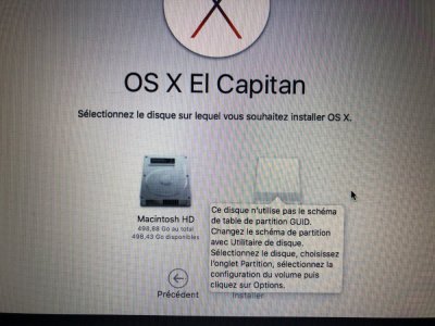

Sur quel ordinateur dois-je changer la date ? Le mien ou celui qu'on m'a prêté pour créer la clé ? Si c'est sur le mien je vais chercher comment faire... Si c'est sur l'autre, il faut que je recommence la création de la clé depuis le début, alors ?
J’ai bidouillé avec le Terminal et j’ai essayé les deux dates. Voilà ce qu’on me dit... J’ai alors remis la date d’aujourd’hui... même problème !

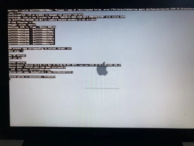

Alors maintenant si j’essaie de démarrer en appuyant sur « alt » j’ai ça :
Ça redémarre tout seul, si je lache la touche alt je fini par tomber sur l’utilitaire OS X. Si je veux Installer il me dit qu’un téléchargement est manquant.

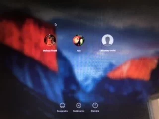

- éteins l'OS démarré du volume Clone > détache le DDE du Mac 2009 > branche-le à ton propre Mac > démarre-le la touche "alt" pressée. Choisis : Clone > démarre dessus. Est-ce que ton Mac démarre sur Clone et est-ce que tu peux ouvrir ta session Melissa Pinelli ?​
Ouiiiiii !!! J’y arrive !!!
