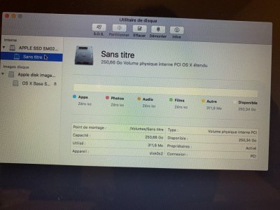

Je vous met une image de là où je suis allé pour supprimer le disque…

Tu n'as donc pas "supprimé" mais simplement effacé le disque.
Ce Mac supporte un système récent, il est compatible avec Big Sur. Pour cela, il y a sans doute des étapes intermédiaires, en particulier choisir un format de disque adapté.
Quelle est ta connexion internet : filaire, wifi ? Quel débit ? Si la connexion est lente, il faut parfois être très patient et recommencer. Si tu n'y arrives pas, @macomaniac pourra sans doute t'aider.

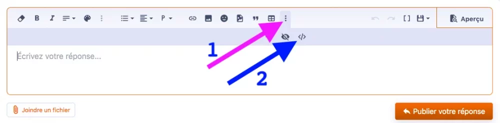

Poste le retour affiché dans la fenêtre du terminal en copier-coller > en veillant à faire le coller dans un Bloc de code (c'est plus lisible !) par le procédé suivant -->
- en bas de cette page des forums MacGé => utilise le menu (le 17è depuis la gauche = vers le milieu de la barre) dans la barre de menus au-dessus du champ de saisie d'un message > sous-menu : </> (= Bloc de code) => tu fais ton coller dans la fenêtre de code et Continuer.​

Bon pour la commande. Et je vois que Peyret vient de t'indiquer comment utiliser des balises code (et pas icode) la prochaine fois.
