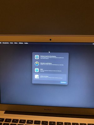

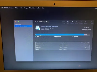

J’ai eu un gros problème cet après-midi!! J’ai effacé le disque dur interne de mon macbook air de 2015 par erreur, impossible de réinstaller l’os big sur… Ci-joint les photos de ma progression

sur ton 2eme screen, il faut sélectionner le menu "Présentation" et choisir d'afficher tous les disques il me semble.
le "vrai" disque est celui à la racine tout en haut
Bonsoir,
On voit bien ton problème, dans Utilitaire de disque ton disque dur interne n'étant pas visible, il semble bien HS. Comme tu as accès à la partition de récupération, dans la fenêtre avec les 4 outils, dans la barre de menu en haut, tu fais un clic sur Utilitaires et tu sélectionneras le Terminal.
Dans la fenêtre noire qui s'ouvrira tu taperas cette commande...
diskutil list
...en validant avec la touche Entrée. Pour le résultat, fais une photo. Avec le Terminal on saura si ton disque dur interne (assurément une barrette SSD) est HS.
Par curiosité, le n° de série est gravé au dos, en allant ici... https://checkcoverage.apple.com/fr/fr/ ...et en le tapant, tu auras un rappel du modèle exact. Là aussi fais une photo.
