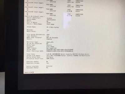

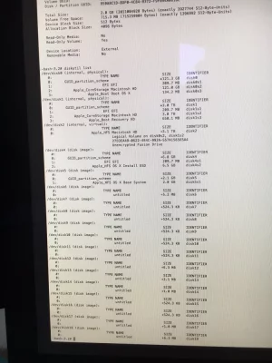

Bonjour Macomaniac,
j'ai lu les 17 pages de ce forum, sans trouver de réponse à mon problème. Pouvez-vous m'aider ?

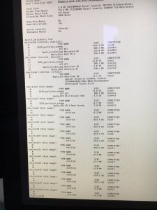

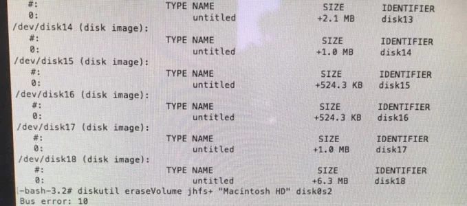

Je n'arrive même pas à effacer un disque, j'ai une erreur "bus error : 10" (1 photo en PJ).
Alors que l'outil SOS de Disk Utility me dit que mon DD est OK.
Comme je remarque que vous avez besoin d'infos, je vous les envoie en PJ (2 photos).

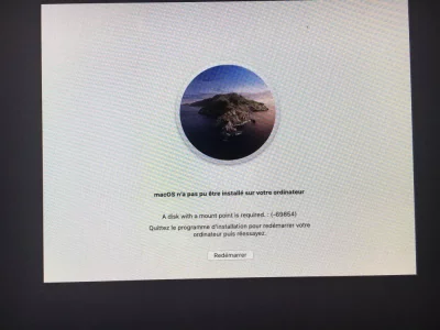

L'origine de l'erreur est une mise à jour vers Catalina qui n'a pas marché du tout (une photo en PJ)
Merci par avance

Bonjour temana
Ton Mac contient 2 disques (SSD de 121 Go & HDD de 3 To) > associés logiciellement par un Fusion Drive de type CoreStorage.
- un volume de synthèse Macintosh HD de 3,1 To se trouve virtualisé comme disk2.​
Passe la commande :
diskutil info disk2
  • qui affiche un tableau d'informations sur le volume
  • en bas de cette page des forums MacGé => utilise le menu ...▾ (à droite de la bobine souriante) dans la barre de menus au-dessus du champ de saisie d'un message > sous-menu : </> Bloc de code => tu fais ton coller dans la fenêtre de code et Continuer.
Note 1 : si tu ne peux pas poster via le Safari de la session de secours (ça arrive) --> poste une photo du tableau comme tu as déjà fait.

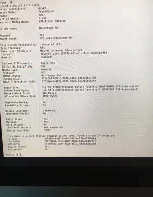

Bonjour Macomaniac,
je te remercie de ta réponse. Je dialogue avec toi depuis un autre ordi, sachant que sur mon Mac, j'utilise le Terminal depuis la fenêtre d'installation de MacOS. Mon Mac ne démarre pas du tout.
Aussi, je t'envoie une photo. Désolé.
Merci de ton aide.
    80,5 KB · Affichages: 84
Le volume est monté en lecture et écriture. 1,5 To d'occupation.

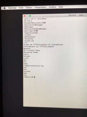

- passe encore la commande :​
ls /Vol*/Mac*
  • qui liste les objets de 1er rang du volume (fichiers ou dossiers)
Poste le retour.
Analyse -->
- dossier OS X Install Data dédié à recevoir les composants d'une installation (+ un OS d'installation démarrable)​
- dossier Recovered Items de quarantaine des dossiers-Système : Applications > Library > System > usr > bin > sbin. Toujours créé et le déplacement des dossiers effectué => au lancement d'une installation. Qui a manifestement avorté ici.​
- dossier Users (Utilisateurs) laissé régulièrement dans l'espace-racine du volume.​
Interprétation. Situation en "chantier d'installation interrompu". Après suppression du dossier OS X Install Data => il faut réitérer une installation pour récupérer le volume et finaliser l'opération.
=> question : quel était l'OS installé au départ dans le volume Macintosh HD ?

Tu as raison, l'installation du passage de El Capitan à Catalina a planté.
Depuis j'ai essayé de ré-installer El Capitan ou Yosemite, en vain. Ils n'arrivent pas au bout, il y a toujours un message d'erreur.
C'est pour cela que je me suis fait à l'idée de formater le disque...
OS de départ (achat du Mac, il y a 5 ans environ) : Yosemite, je pense.
OS juste avant le plantage : El Capitan, quasi sûr.

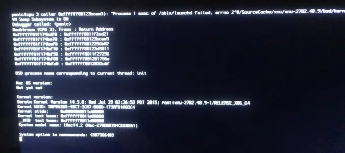

Question : quand tu démarres via ⌘R (cmd R) sur l'OS de secours du disque (hébergé dans le volume Recovery HD de queue de HDD) => est-ce que le démarrage de secours se fait avec  directe (pas de globe terrestre d'un démarrage par internet) > et est-ce que c'est l'OS El Capitan qui est proposé à la réinstallation ?

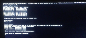

C'est la pomme qui apparaît quelques secondes, puis ça plante. Je t'envoie une capture d'écran d'une vidéo.
    44,6 KB · Affichages: 78
