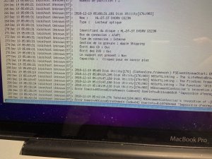

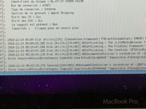

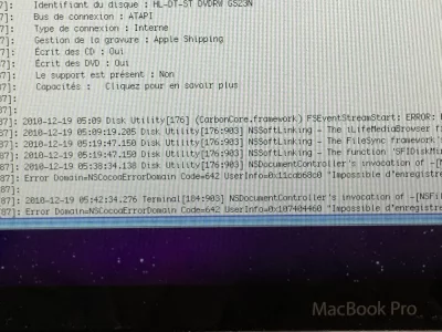

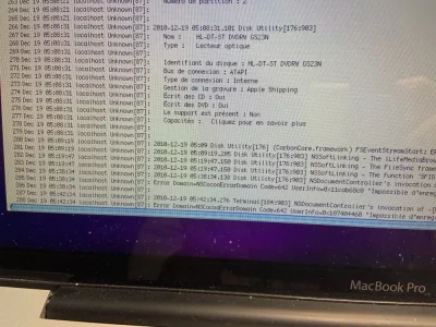

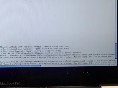

J'ajoute enfin des photos de l'historique d'installation et j'eteins mon mac en attendant votre reponse : ilifeMedia Browser semble impliqué, iDisk aussi...

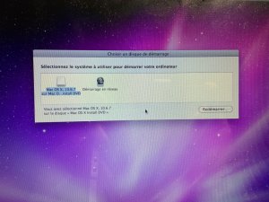

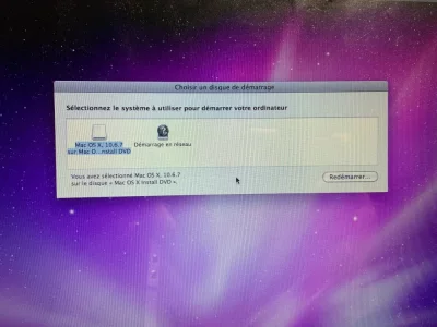

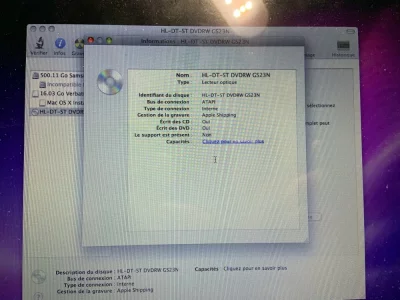

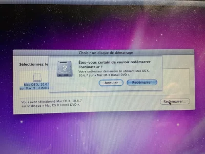

Une info : j'ai acces à informations systeme notamment. Et en voulant eteindre, on me demande de choisir le disque de demarrage (je suis sur Recovery ou sur une session??) : mac os x install dvd ou demarrage en reseau (avec ?) (voir photo). Si je choisis mac os x 10.6.7 install dvd, j'ai un warning : etes- vous certain... Je precise que je n'ai fait aucune manip, mon disque dur n'est pas effacé. @macomaniac Qu'est-ce que je fais ?? Merci +++

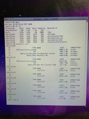

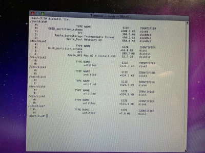

Bonjour bibi
Je vois que tu as une partition principale de disque de type CoreStorage > mais qui ne supporte pas de volume valide.
- passe la commande :​
diskutil cs list
  • qui affiche un tableau détaillé du CoreStorage
  • en bas de cette page des forums MacGé => utilise le menu ...▾ (à droite du smiley souriant) dans la barre de menus au-dessus du champ de saisie d'un message > sous-menu : </> Bloc de code => tu fais ton coller dans la fenêtre de code et Continuer.

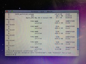

merci beaucoup pour ta reponse. Voici la photo. Impossible de passer la commande, mais diskutil list passe toujours.
Une idee : Core Storage en reseau?

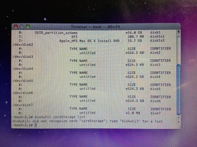

Tente la commande :
diskutil coreStorage list
  • qui est la même mais avec CoreStorage au lieu de l'abréviation c(ore)s(torage)
Poste le retour.
Tente la commande :
Poste le retour.

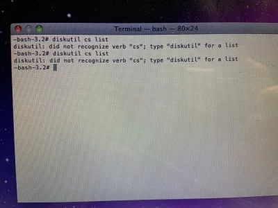

Voici la photo : toujours rien.
Pour info depuis longtemps les commandes du site macg s'affichent regulierement ainsi sur mes macs, et maintenant sur Safari de mon iphone xr:
Code entre parentheses carrees ( je ne connais pas le nom)
Puis la commande, parfois avec des chiffres, puis parentheses carrees et /code.
Est-ce que je suis passée en Linux ou autre?

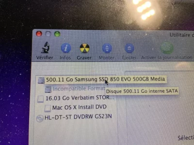

    142,6 KB · Affichages: 219
Eurêka ! --> tu es démarré sur un OS d'installation de Snow Léopard > OS juste antérieur à la création du format CoreStorage (avec l'OS Lion). D'où l'impossibilité pour le diskutil de Snow Léopard => de reconnaître la spécification coreStorage.
- c'est aussi la raison pour laquelle il est mentionné : "Incompatible format" sur la partition CoreStorage : ce format n'est pas supporté et donc son volume ne peut pas être monté.​
Avais-tu des données à récupérer dans l'ancien volume ? - de quelle année déjà est ton Mac planté ?
