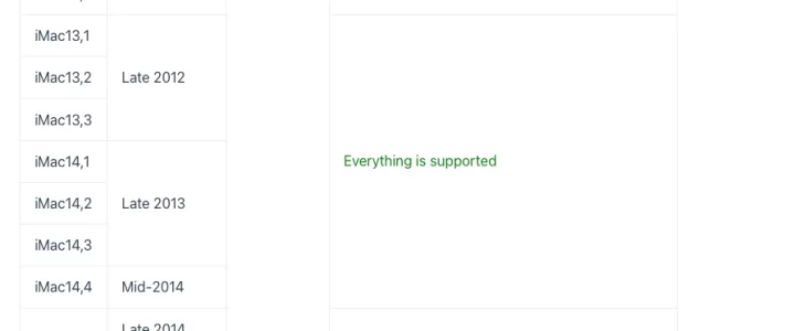

Bonjour tour le monde, quelle est la procédure pour installer macOS 12 sur un imac 27" late 2013 qui est deja patché avec OCLP et macOS11
Mon système est branché sur un SSD branché sur le port USB
C'est faisable ou il faut eviter ? Ca peut se faire comme une mise a jour toute simple ?
Merci pour votre aide
La procédure pour une installation complète est la même , il faut utiliser la dernière version de OCLP et c'est bien décrit dans le manuel d'OCLP.

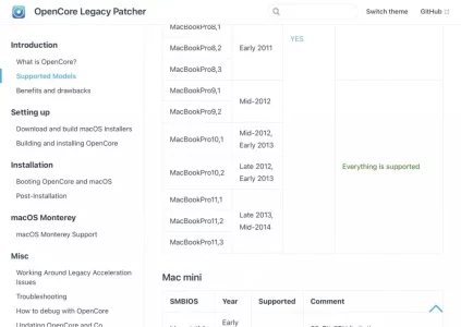

A priori, ton iMac est entièrement supporté:

Pour ton Mac, tout devrait être OK:

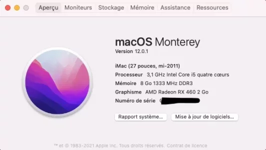

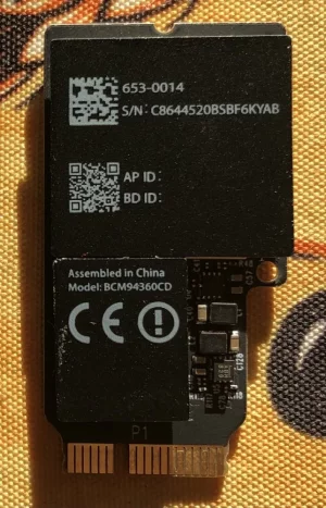

J'ai installé Monterey 12.0.1 sur mon iMac 27" mi 2011 qui me sert de test. Comme c'est une version majeure , j'ai préféré faire une "clean install". Cet iMac a:
  • une carte graphique AMD WX4130 pour avoir une CG compatible metal (changement décrit ici)
  • une carte WIFI/BT de type BCM94360CD pour être compatible Monterey
J'avais essayé avec OCLP v 0.3.1 mais je suis tombé sur le bug "Your Mac needs a firmware update in order to install to this Volume. Please select a Mac OS Extended (Journaled) volume instead." J'ai essayé de nouveau avec la version nightly et là, c'était OK.
J'ai donc bien après plusieurs reboots:

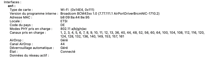

Le WIFI fonctionne:

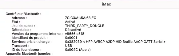

Le BT fonctionne:

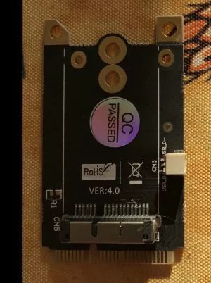

La carte WIFI/BT:
Le support:

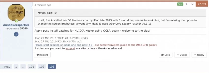

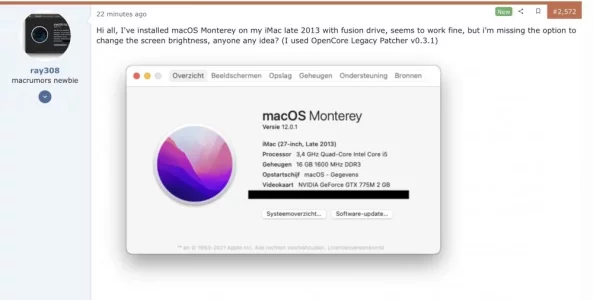

Bonjour à tous, actuellement sur Mojave, est-ce que je peux me tenter une install de Monterey sur mon iMac de fin 2013 ?
C'est un i7 3,5 GHz, GTX 780M, 32 Go de ram (version 14,3 il me semble) Est-ce qu'on tout fonctionnera ? WiFi, bluetooth...
La question a été posée ce matin dans MacRumors:
donc , à priori oui, mais avec des patchs "post install" avec les inconvénients associés, pas de SIP, il faut repatcher après chaque mise à jour, pas de mise à jour OTA delta, ...
Merci pour cette réponse. Donc il faut juste patcher pour récupérer le contrôle de la luminosité sur l'écran. Bien. Une option que j'utilise pas mal... Par contre, qu'est-ce que le SIP ? Perso je porte plutôt des caleçons. Et qu'est-ce qu'une mise à jour OTA Delta ? Encore un variant Indien ?
