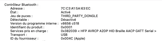

Non, pas exactement. Voir plus loin.Si j'ai bien suivi, tu utilises un carte WIFI/BT qui fonctionne uniquement pour le WIFI + un dongle BT.
J'en déduis que la carte Atheros n'est toujours pas supporté avec Monterey sur l'iMac 2011'. C'est bien cela ?

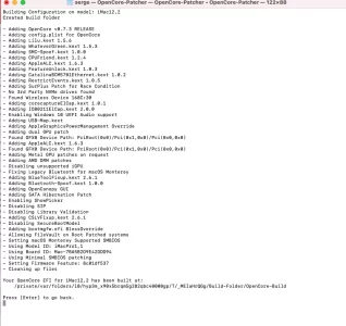

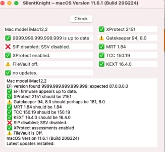

Le principe d'OCLP est de copier dans une partition nommée EFI , la bonne configuration pour "tromper" (spoofer) le Mac. On voit , dans cet exemple, que le firmware attendu doit être la version 87.0.0.0.0 (pour un iMac 12,2) mais que la version lue grâce à OCLP est 9999.999.999.999.999. Bien sur la version réelle est toujours 87.0.0.0 !

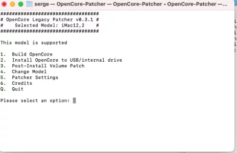

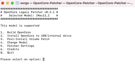

Il y a d'abord le menu principal:

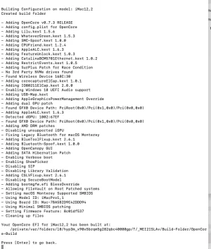

On crée d'abord la configuration nécessaire pour son Mac avec "Buid OpenCore", en modifiant le cas échéant certains paramètres:

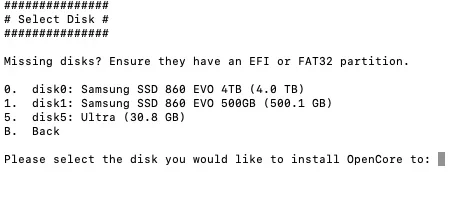

Ensuite on choisit le disque sur lequel on va copier les données:
ça peut être un disque interne, un disque externe, une clef USB, une carte SD (et même un CD, voir ici !).

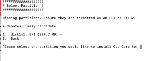

Ensuite on choisit la partition sur laquelle on veut copier les données, en général, la partition proposée est la bonne (celle avec une étoile):
En effet, tester d'abord sur un disque externe sans toucher au disque interne est la bonne solution. Par contre, surtout si c'est professionnel , (je préfère le rappeler ), faire DES sauvegardes diverses et variées avant . Même si tout se passe bien dans la majorité des cas si on suit le guide d'OCLP, il peut exister des problèmes, vu les différents Macs, les différentes versions d'OCLP, les différents macOS , les différentes versions de chaque macOS, etc...

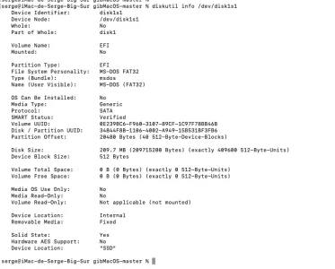

On peut vérifier la partition avec la commande diskutil, là, on voit que la partition EFI est bien de type FAT32:

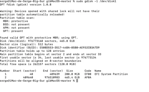

la commande gdisk permet de voir le type de la partition (EF00) :

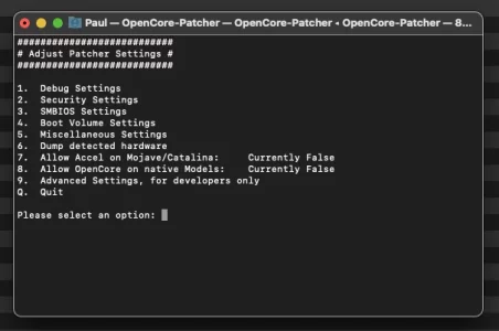

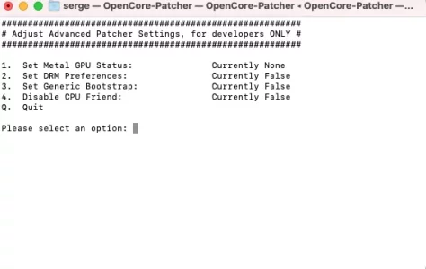

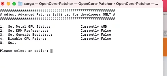

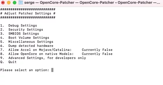

Précision demandée : Dans mon cas, sur quelle(s) option(s) agir et quelle valeur mettre :
