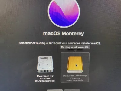

J'ai testé et lorsque je reboot, il me dit que le SSD est verrouillé... J4ai testé 2 fois mais visiblement j'ai loupé quelque chose.
Je précise que j'ai fait toutes les manipulations depuis BigSur installé sur un autre SSD en USB. LOrsque je reboot je débranche le SSD avec Bigsur

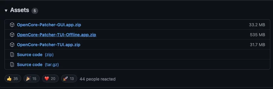

Ha oui je n’ai pas pris la version TUI…
Je vais essayer. Par contre il faut obligatoirement mettre OCLP sur une clé usb ? Ou sur le SSD ça suffit ?
il faut prendre quelle version ?

En effet, il est déconseillé de prendre la version GUI. Elle n'a pas toutes les options, on se sait pas trop ce qu'elle fait et par le passé , elle a eu des bugs. J'imagine que les développeurs se concentrent sur la version "terminal" :)
La version TUI offline incorpore les patchs "post-install" pour les avoir en local si jamais la connexion réseau ne fonctionne pas . Dans la version normale, les patchs "post install" sont récupérés par Internet avant de les appliquer.

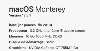

ca y est j'ai réussi à installer monterey sur le SSD. j'ai repatché le disque SSD pour que ca boot directement sans la clé usb par contre je ne sais pas trop quoi faire au niveau des pacte post install.
EDIT : j'ai executé la version GUI de OCLP et j'ai clique sur Patcher et j'ai l'impression pour l'instant que tout fonctionne. J'ai meme remis la sauvegarde time machine.
Tu as une carte graphique NVIDIA GeForce GT 755M, la même que moi tout comme l'iMac. Si tu n'avais pas réussi à exécuter le patch Post-Install, ta souris serait tout simplement incontrôlable.
C'est ce qui m'est arrivé la toute première fois car je ne l'avais pas fait.
Si ce n'est pas le cas, c'est que maintenant tout est en ordre. :up:
PS : En ce qui concerne la mise à jour par OTA, ils nous restent à attendre que Apple en propose une pour Monterey :siffle:
Réactions: sergiodadi
