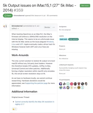

Comme a dit @maxou56 , il est possible d'installer Monterey avec OCLP (avec une petite limitation):
Pour chercher ce type d'information, le mieux est d'aller voir sur le site officiel d'OCLP ; la liste des machines plus ou moins supportées est ici

Merci maxou56, je n'avais pas été voir sur le site officiel.

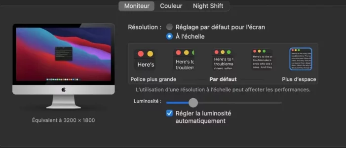

Etant actuellement en 3200x1800, ce qui est inférieur à la 4K (3840x2160) le bug ne devrait pas me gêner.
Je vais étudié les autres questions surtout celle du disque fusion.
Encore Merci

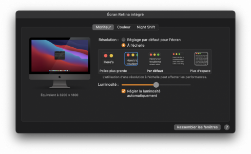

Bonne question, je ne sais pas si il parle de la résolution de l'écran ou de la taille de l'affichage.

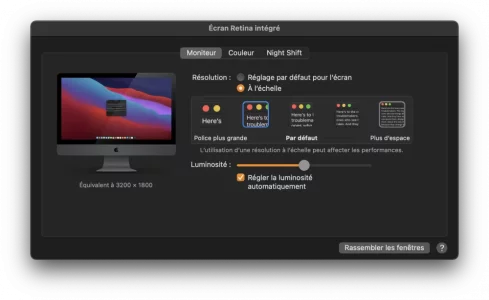

Et tu es sans doute pour la taille de l'affichage "à l'échelle" équivalent au 1800p (HDPI ou Retina) avec une résolution de l'écran qui est en 5K et pas en "basse résolution" 1800p qui elle change aussi la résolution de l'écran?

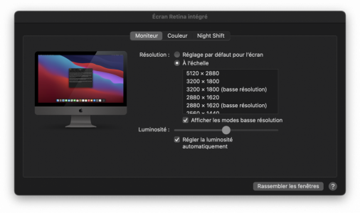

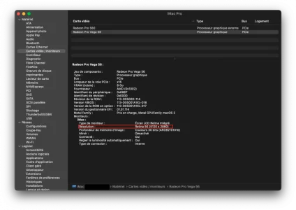

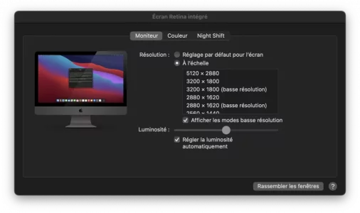

Je n'ai pas le choix d'afficher les basses résolutions (voir la capture)
Les chiffres que j'ai fourni sont ceux indiqués (idem voir capture)

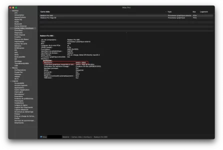

Par contre, dans le rapport système j'ai bien la même information dans le rapport système concernant le moniteur que dans ta 3ème capture.
Je ne vois (ou n'imagine) pas bien la différence entre du 1800 haute résolution et du 1800 basse résolution .... J'en suis resté à 1 pixel == 1 pixel....

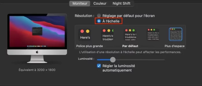

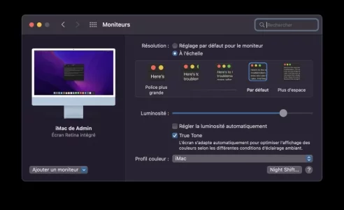

C'est "simple" le basse résolution, si tu choisit 1080p, l'écran changera ça résolution en 1080p (donc pixelisé, ou pire il y a aura "upscaling" pas terrible fait par l'écran pour les écrans externe)
En résolution à l'échelle (HDPI, Retina...), tu choisis la taille des icônes, fenêtres des apps, du texte... Par exemple à l'échelle 1440p soit une résolutions de l'écran de 5K (4*1440p, chaque pixel en mode basse résolution 1440p et ici calculé et affiché par 4 pixels donc c'est beaucoup plus nette... ) Par exemple si tu as 2 écrans en 27", un en 1440p (basse résolution) et un autre 5K à l'échelle 1440p, l'interface (icônes, apps, barre des menus, teste) ouïra la même taille, mais un sera pixelisé, floue et l'autre sera plus nette.
Ici tu es en en 3200*1800 (Retina) donc Mac OS simule un écran de 6400*3600 (un peu plus que le 6K), puis réduit au 5K c'est pour ça que c'est indiqué que ça consomme plus de ressource, que à l'échelle 1440p.

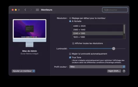

Comment est ce que je peux tester le 4K sur mon écran ?
Tu ne peux pas. Mais sur un écran 4K tu peux aussi avoir à l'échelle du 1800p (écran simulé 6K), 1440p (5K simulé), 1080p...
Par exemple avec un écran 4K et en 1800p à l'échelle:
Le soucis c'est comme tu le vois dans l'explication ci-dessus, ou est la limitation dans OCLP, la résolution de l'écran 5K > 4K, ou pour le calcul...?
