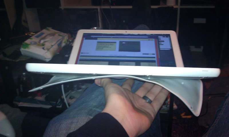

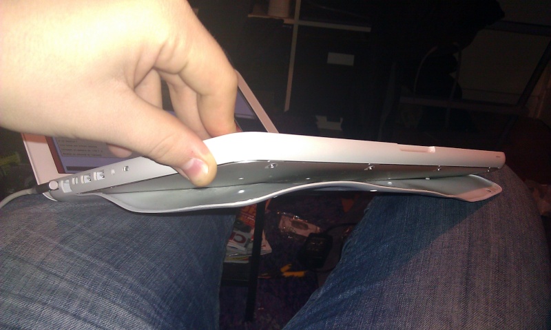

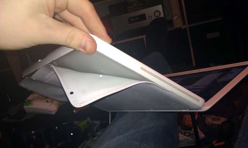

j'ai le même soucis, et le mien ne fait pas que sourire, il s'est décroché la machoire :
Bien entendu il n'est plus sous garantie et j'imagine qu'apple va vouloir me prendre une fortune pour une "petite" réparation comme ça ... une autre solution ?
Appelle quand même Apple... Ça devrait être pris en charge même hors garantie. Ce n'est pas normal, et correspond a un défaut de fabrication...

je vais mettre une photo !
---------- Nouveau message ajouté à 16h54 ---------- Le message précédent a été envoyé à 16h37 ----------
Voici a quoi ça ressemble ! ;)
