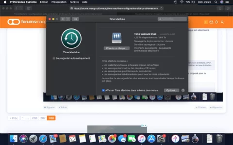

Mais sur ta capture d'écran, cela dit bien qu'il n'y a aucune sauvegarde. Donc pas de sauvegarde = rien ne sera proposé pour la restauration.

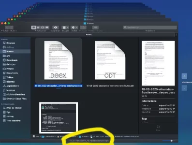

J'ai une question à vous poser, j'ai un NAS Synology sur lequel j'ai plusieurs sauvegardes Time capsule pour mes différents MAC ( 1 IMac, 1macbook 1 MacBook pro).
J'arrive à sélectionner la sauvegarde que je souhaite sans soucis, la chose que je ne parviens pas à faire c'est de pouvoir accéder aux différentes dates depuis le menu Time Machine. Je n'ai que deux dates qui s'affichent, aujourd'hui et hier, mais si je vais depuis mon iMac depuis laquelle je fais la sauvegarde par exemple j'ai réellement le choix de la date via le menu "3D" sur la droite du jour précis que je souhaite. Est-ce qu'il y a un moyen de l'avoir également un accédant à Time Machine depuis un autre Mac ?

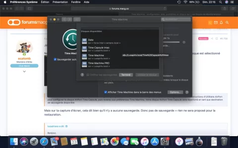

Donc tu as bien utilisé le disque "Time capsule" pour tes sauvegardes "Time Machine" ? Ce que tu cherches à faire, c'est avoir la possibilité de restaurer une sauvegarde TM d'un appareil sur un autre ?
J'ai deux disques durs dont un sur NAS et un autre est une Time capsule.
Avant de formater mon iMac par exemple lorsque j'allais sur Time Machine je voyais les sauvegardes sur une année ou même deux. Depuis le formatage de mon iMac plus rien... Donc comment peut-il dire qu'il n'y a aucune sauvegarde, mais lorsque j'ai formaté mon iMac il m'a proposé des sauvegardes depuis lesquelles j'aurais pu le restaurer, chose que je n'ai pas souhaité.
Ce que je souhaitais faire à présent, c'est pouvoir juste récupérer un ou deux fichiers via Time Machine aux dates que je souhaitais... Chose qui m'est impossible peu importe si j'utilise mon serveur NAS où se trouvent les sauvegardes ou ma Time capsule.
De plus, j'ai créé des partitions sur le NAS pour pouvoir effectuer les sauvegardes, raison pour laquelle il affiche 1,24 To de libre sur 3 To.
Capture d’écran 2020-08-23 à 22.15.14.pngCapture d’écran 2020-08-23 à 22.20.12.webp

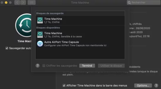

bonsoir, me revoici,

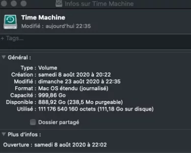

j'ai constaté après avoir effacé le disque ( 1TO)
information sur Time Machine :
capacité: 999,86 go
disponible: 888,92 go
utilisé : 111,18 go
jusque la c'est normal.

je reviens avec mon pb de récupération d'une sauvegarde Time Machine.
Après une panne de mon MacBook Pro 15' 2018, je le renvoie chez Apple, qui me change apparemment la carte mère, et me revient sans aucune donnée.
Je tente une récupération d'une sauvegarde mais ça ne veut pas :
Quand je le fais à partir de cmd+R, j'accède au disque xxxx.backupbundle mais on me redemande un mdp.
Quand je le tente à partir de l'assistant migration, je lis que la sauvegarde est chiffrée et on me demande un mdp.
J'ai cependant un doute quant au fait d'avoir chiffré la sauvegarde Time Machine.

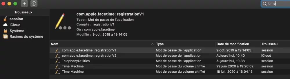

Q3 ; pour en avoir le coeur net, il faut appeler Apple pour savoir si ils ont effacé votre DDI
Q1 : lorsque tu configures TM sur un nouveau disque externe, cela te demande de définir un mot de passe. Tu peux mettre celui de ton choix.
Q2 : non, pas d'obligation. Il me semble que tu peux très bien mettre "TM" comme mot de passe
Q3 : tu n'as juste plus le mot de passe enregistré localement pour accéder à TM.
Ton mot de passe TM doit être dans ton trousseau:
C'est merveilleux ! J'ai en effet retrouvé le mot de passe sur le trousseau !
(Etrangement, dans le trousseau d'un macbook air où mon identifiant n'est pas rentré ! Alors que sur une autre machine avec mon identifiant, je ne le trouve pas... je ne comprends pas mais ça n'est pas grave...)
La récupération est en cours. Je n'ai plus qu'à espérer que ça va bien se passer.
Merci pour vos conseils.
Le mot de passe TM est peut-être stocké uniquement en local dans le trousseau. Cela expliquerait pourquoi tu l'as sur le macbook air et pas l'autre.
