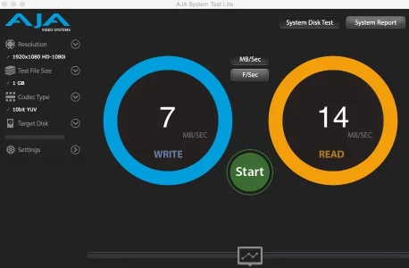

J'ai lu qu'il est possible de "débrider" avec sudo sysctl debug.lowpri_throttle_enabled=0, je l'ai appliqué. Il y a 469 Go à sauvegarder j'ai lancé la sauvegarde samedi matin sans l'interrompre et j'en suis à 25,12 Go d'effectué.

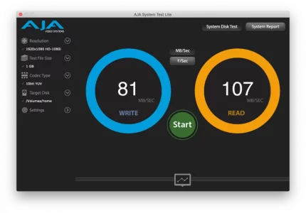

Tu pourrais déjà tester la vitesse de ton disque réseau avec AJA, sur le mien j’obtiens ça :
Les 2 :-) mon disque est connecté en ethernet sur mon routeur, qui est connecté en wifi à mon mac.
J'ai un iMac (27 pouces, fin 2009).
La dessus, c'est du WiFi 4 ou n, donc 300mbits/s maxi, mais en réel, tu va pas dépasser les 100mbits/s. Donc ça va être super lent et c'est normal.

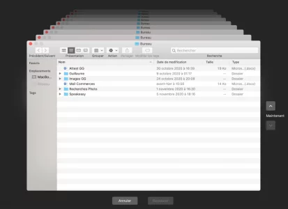

1) Je croyais que les sauvegardes étaient bien sur mon DDE (sinon aucun interêt en cas d'ordinateur qui lache) mais quand sur mon Mac je clique sur "Entrer dans Time Machine" il m'affiche ceci (voir doc 1) donc les infos sont aussi sauvegardé sur mon ordinateur ? Normal ?

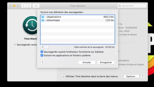

2) Il me semble que Time Machine sauvegarde énormément de choses (système, données ordi, etc) alors que je ne veux uniquement que les dossiers sur mon bureau (qui sont néanmoins très lourds). J'essaye donc de régler Time Machine en appuyant sur "option" puis sur "+" mais je ne sais pas comment faire ensuite pour qu'il ne sauvegarde en incrementiel que les dossiers de mon bureau ? (docs 2)
3) Concernant l'incrémentiel, je ne trouve pas à quel endroit on le demande ou pas (si il est bien présent dans Time Machine) ?
Merci d'avance pour toute aide - GG
Time Machine est conçu pour sauvegarder tout le Mac, toujours de façon incrémentale.
Tu peux seulement lui indiquer des fichiers ou dossiers à exclure, ou exclure les applications et le système, mais tout le reste sera sauvegardé, et forcément de façon incrémentale.
Il vaut mieux dédier un disque à Time Machine, ou au pire une partition.

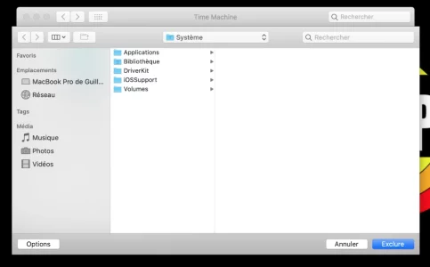

Pour ma question n°2 : Comment exclure le système ? Se trouve t-il dans ces fenêtres (voir doc 3) ?
1) Dédier = réserver à l'usage exclusif de Time Machine... bref il suffit de ne rien stocker d'autre sur le disque externe utilisé par Time Machine ;) Et ça n'empêche pas Time Machine de garder une copie des versions les plus récentes sur ton disque principal, s'il y a de la place.
2) C'est l'option ici, que tu as déjà cochée : 1604936395285.webp
