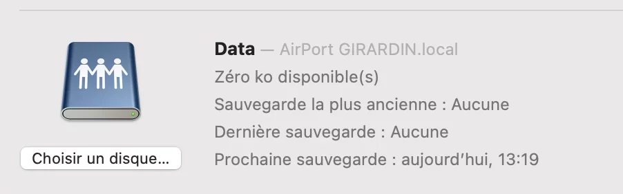

Effectivement, depuis la MAJ, Time Machine ne parvient pas à sauvegarder mon disque dur :

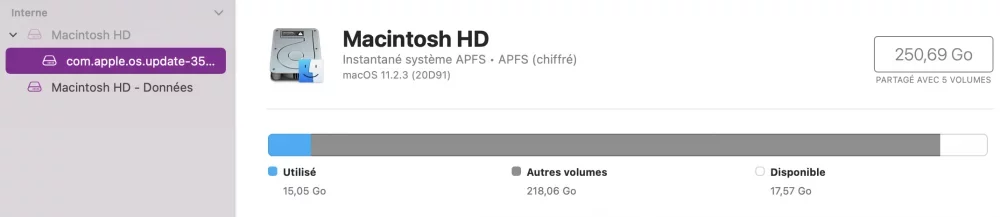

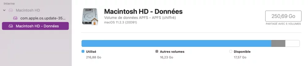

Quand je vais dans l'utilitaire de disque, voici ce qui est affiché :
Quand je lance la sauvegarde, la préparation s'affiche puis plus rien.x
Il faut que tu prennes en source Macintosh HD - Données. C'est le volume qui contient tes données d'utilisateur + les logiciels tiers ajoutés.

Apparemment, le disque sauvegardé n'est pas "Macintosh HD - Données". Malheureusement, je ne parviens pas à modifier cette source justement. La seule option disponible (que je puisse accéder dans les réglages de la Time Capsule) demeure celle d'exclure des données de la sauvegarde.
Malgré plusieurs tentatives détournées, je ne parviens pas à sauvegarder mes données, raison pour laquelle je me suis permis de vous contacter. Surtout que je n'ai modifié aucun paramètre avant de constater que ces sauvegardes échouaient systématiquement.

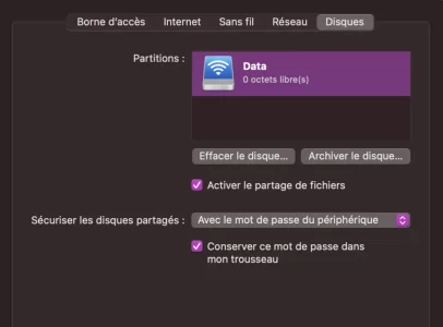

J'ai également ceci qui m'intrigue dans l'affiche de l'utilitaire Airport :

J'ai potentiellement trouvé une réponse grâce à un des posts précédents. Étant persuadé que le souci provenait du système macOS comme de nombreux autres utilisateurs, je ne me suis pas attaché à produire l'action S.O.S dans l'utilitaire de disque. Depuis, la sauvegarde s'est lancée (sans assurance de succès mais croisons les doigts).

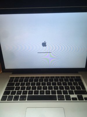

Sur MacBookPro mi-2012 (acheté d'occasion), SSD 256 Go trop petit remplacé par un 2 To, Time Machine effectué avec ancien SSD. Remplacement sans problème, restauration réussie et redémarrage et voilà trois heures que tout est figé. Je précise que je suis sous Catalina 10.15.7 et que j'ai essayé une fois avec une seule partition sur 2 To.
J'ai remis l'ancien SSD pour refaire une sauvegarde Time Machine sur DD externe. J'ai essayé de nouveau en partitionnant en 3 le 2 To (partions inégales OS, Docs et une autre pour éventuellement Time Machine) et idem, restauration réussie mais toujours planté en phase finale juste avant que le bureau s'ouvre.

J'ai essayé aussi par internet et wifi de réinstaller le système d'origine (a priori Lion) pour upgrader sur High Sierra ou Catalina après mais idem ça commence à installer... et message me disant que c'est impossible.
Quand tu changes une pièce, il faut d'abord tester la machine avec la configuration la plus simple et standard possible, pour vérifier que tout fonctionne bien. Dans ton cas il faudrait que tu prépares une clé Catalina bootable et que tu ne réinstalles que Catalina sur le disque entier, sans partition (pourquoi partitionner d'ailleurs, mais c'est un autre sujet), et que tu testes intensivement ton Mac (surtout un MacBookPro mi-2012 avec un SSD neuf, il y a souvent la nappe SATA à changer).
Ensuite tu pourras tester la reprise de tes données Time Machine (ou directement depuis l'ancien disque, c'est plus rapide).
