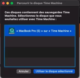

Merci pour le tips ! Et voici une capture, dois-je cliquer sur "Utiliser le disque sélectionné" ?

Enfin de compte cette manipulation via TimeMachine ne fonctionne pas avec des sauvegardes d’un autre ordi. Mais, en récupérant manuellement dans le DD externe la dernière sauvegarde, cela fonctionne. Actuellement, j’ai un autre souci, je ne peux pas accéder à certains dossiers qui font partie d’une autre session du même ordi sauvegardé, car je n’ai pas les autorisations.

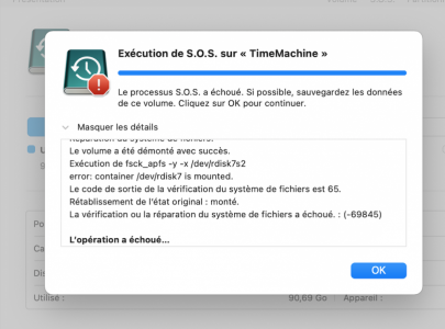

Bonjour, à la suite d'un débranchement intempestif, j'ai voulu exécuter SOS disque sur mon disque dur TM. J'obtiens alors ce message d'erreur. Ce qui est bizarre, c'est que les sauvegardes continuent à fonctionner, apparemment.
Quelqu'un a-t-il déjà rencontré et résolu ce problème ? Merci

Tu dois normalement stopper TM avant de faire la réparation.
Si le disque est occupé le S.O.S. ne peut souvent se faire car il ne peut être démonté et par conséquent retourne un échec.
Un disque Time Machine est l’objet de longues indexations (ce qui est parfaitement normal) et donc le S.O.S. n’est pas forcément la bonne méthode à appliquer. Il vaut mieux faire une vérification comme indiqué ci-dessus.

Réessayer avec SOS quand le disque ne sera plus sollicité.
Un disque de sauvegarde doit être sûr. Au besoin, l'effacer et recommencer depuis zéro.
Merci. J'ai stoppé la sauvegarde et redémarré, mais SOS renvoie toujours un échec. Ceci dit ces disque en USB sont très sensibles au débranchement intempestif !
