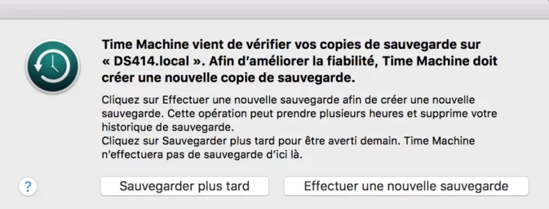

Bonsoir,
Je suis sous High Sierra avec un MBP 2015 Retina 15" et j'effectue les sauvegardes sur un NAS Synology DS414 depuis plusieurs années, sans souci.
Mais depuis hier soir, j'ai un message qui m'avertit que :
alors que j'ai accès aux anciennes sauvegardes lorsque je clique sur "Entrer dans Time Machine" depuis le menu Time Machine...
Bien évidemment, je reporte la prochaine sauvegarde pour ne pas perdre toutes les anciennes.
Mais comment faire pour que le cycle des sauvegardes fonctionnent à nouveau normalement.
Merci pour votre aide et vos conseils avisés.
Dans l'attente, je pourrais brancher un DD externe différent pour recommencer une série de sauvegardes mais ce n'est pas ce que je souhaiterais...
Autre détail, qui a peut-être son importance, les sauvegardes s'effectuent pas l'intermédiaire de TimeMachineEditor qui me permet(tait) d'effectuer une seule sauvegarde pas jour, programmée à 23h, et non pas les sauvegardes automatiques prévues par Apple car mon NAS n'est pas toujours en fonctionnement...
Olivier
Même si tu y as toujours accès, il est fort possible queTime Machine ait détecté une quelconque corruption dans l’immense bazar de liens que constitue une sauvegarde TM en HFS+ (d’autant qu’elle est sur un disque réseau).
Je pense que tu n’auras pas d’autre choix que de commencer une autre série de sauvegardes (sur le même disque ou un nouveau). Tu peux toutefois tenter un SOS Disques sur ton volume Time Machine.

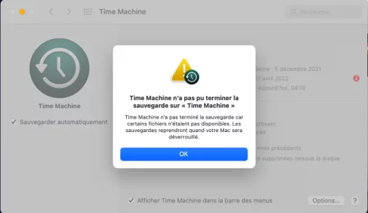

Depuis quelques semaines, je n'arrive plus à faire des sauvegardes Time Machine. Ca commence puis ca s'arrête (voir photo).
Merci pour vos avis. Jannane
Capture d’écran 2022-07-02 à 03.41.28.webp Capture d’écran 2022-07-02 à 04.03.14.webp
N.B. Time Machine Editor ne devrait avoir aucun impact là dedans.
Merci je vais tenter le SOS sur le disque. Je tiens au courant...

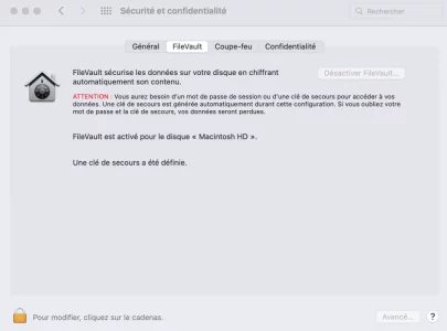

Ok merci, FileVault est t’il activé ?
préf système = securite

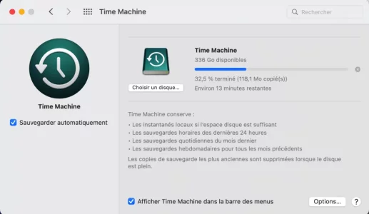

tu peux également faire ceci
Préférences Système et clic sur Time Machine > décoche Sauvegarder automatiquement.
lance un SOS sur le disque de TM avec utilitaire de disque
Ça m'était arrivé d'un coup comme ça, pourquoi ???
J'ai désactivé TM, éteint le Mac et réactivé ™ ensuite.
Perso ça avait marché.
Déjà fait, mais ca ne change rien...
Tente avec le redémarrage en mode sans échec :
Démarrer un Mac avec puce Apple en mode sans échec
Ce mode permet de supprimer certains caches système, notamment les caches de polices et le cache du noyau, qui seront automatiquement recréés si besoin.
Sur votre Mac, choisissez le menu Pomme  > Éteindre.
Une fois votre Mac éteint, attendez 10 secondes.
Maintenez le bouton d’alimentation enfoncé jusqu’à ce que les disques de démarrage et les options s’affichent.
Maintenez la touche Maj enfoncée, puis cliquez sur « Continuer en mode sans échec ».
Connectez-vous à votre Mac. Vous serez peut-être invité à vous reconnecter.
Pour quitter le mode sans échec, redémarrez votre Mac normalement, sans maintenir aucune touche enfoncée pendant le démarrage.
et tente une sauvegarde
