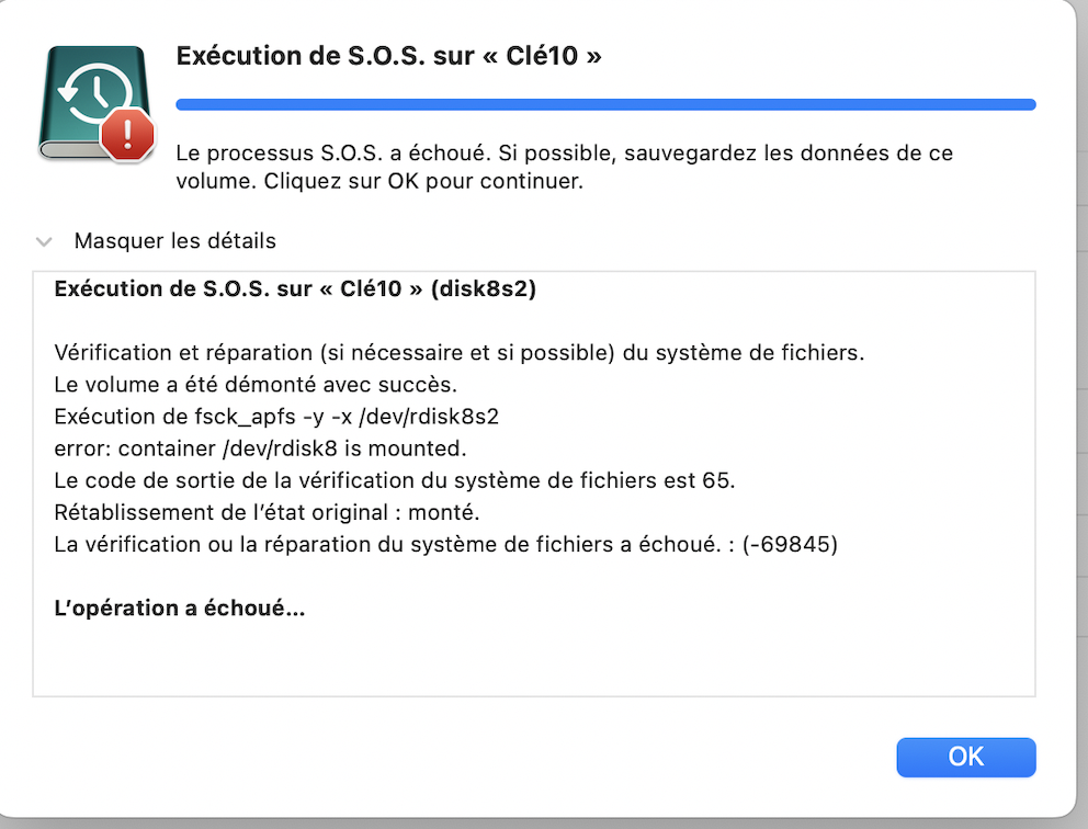

Bonjour ,​
1.Un DDE est OK aprés SOS
2.Après TM , SOS envoie le message suivant
32f41f7a-9349-4bef-8199-320ded5d3452
Et en plus impossible de remonter dans le temps .
J'ai déjà réessayer avec plusieurs DDE ( formatés en APFS ) , toujours la même chanson : les sauvegardes sont là mais impossible de restaurer
le volume Time Machine est protégé en écriture, il est réservé au système: SOS échoue logiquement.
Par contre on peut via Terminal lancer la commande "diskutil verifyVolume diskxxx" (xxx = le numéro du volume).
Si Time Machine possède 50 lignes de sauvegardes la vérification sera très longue (50 fois 12" par instantanés).
Pour remonter dans le temps après avoir cliqué sur "entrer dans time machine" il faut sélectionner un dossier dans la liste de gauche, ce qui active le choix des dates.
Merci.
Mais , depuis le passage à Monterey , il n'y plus moyen d'activer le choix des dates (ce qui fonctionnait encore très bien sous BigSur)

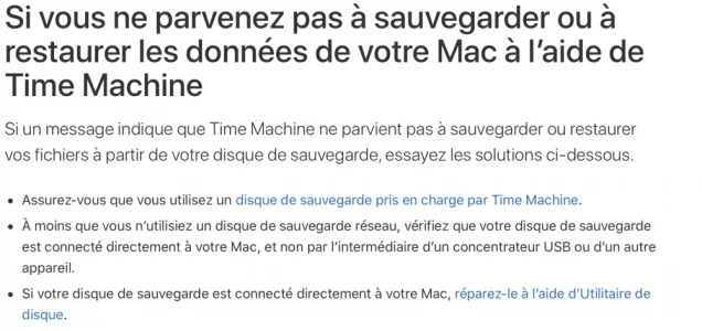

Pourtant , l'assistance Apple conseille de lancer SOS sur le disque TM
Oui c'est exact mais il faut tout lire car :
"si vous souhaitez réparer le disque à partir duquel votre Mac démarre, ouvrez Utilitaire de disque à partir de la fonctionnalité de récupération de macOS ",
donc il faut redémarrer sur la partition de secours. Dans ce cas on pourra effectuer un SOS sur le volume Time Machine.
Ayant des doutes je vérifie... ça fonctionne !!! mais c'est long de charger la partition de secours + le temps de la vérification de chaque sauvegarde qui est un instantané.

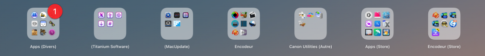

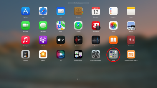

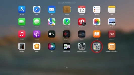

C'est une question sur l'app "Time Machine" j'ai fait une sauvegarde puis fait une restauration tout et bien revenu sauf dans le Launchpad il y a bien les icônes des apps mais pas les Dossiers des rubriques que j'avais crée ?
Est-ce qu'il faut cocher quelque chose avant la sauvegarde ?
Merci d'avance pour votre aide.
Cordialement
Les réglages sont enregistrés dans l'état ou ils étaient avant une sauvegarde, chose que tu n'as peut-être pas faite ? Par défaut, une sauvegarde Time Machine est enregistrée toutes les heures.
Oui, mais quand j'ai restauré, je n'ai pas les dossiers ou classeurs en fin je ne c'est pas comment ça s’appelle exactement :confused:
J'ai mis sur les captures entouré en rouge.
