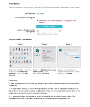

Bonjour a tous,
Je souhaite utiliser un routeur TP LINK pour faire des sauvegardes TIME MACHINE, le port USB semble ne pas fonctionner, j'ai essayé également une clef USB qui n'est pas reconnue également.
J'ai fait appel au service d'assistance de TP LIKNK qui semble dire que c'est le format qui va pas, mais je doute...
Pour le disque dur j’ai formaté en Mac OS étendu (journalisé), j’ai aussi essayé Mac OS étendu (sensible à la casse), et j’ai essayé MS-DOS FAT, à chaque fois le disque est invisible sur l’interface de ARCHER AX55, la petite lumière du disque dur ne s’allume pas.
J’ai donc essayé une petite clef USB de 8GO, elle est en MS-DOS FAT, elle n’est pas non plus reconnu dans, Avancé ,USB , Périphérique de stockage USB.

ci dessous la reponse du support TP LINK
Prise en charge USB1× USB 3.0 Port
Supported Partition Formats:
NTFS, exFAT, HFS+, FAT32
Supported Functions:
Apple Time Machine
FTP Server
Media Server
Samba Server
merci pour la réponse erise,
Je suis assez dubitatif de la réponse de TP LINK, et penche aussi pour un probléme matériel, mais comme c'est la première fois que je vais me servir d'un routeur pour faire un Time Machine, je me suis dis que peut être quelque chose m’échappe. :)
Si le disque est bien formatté en mac os journalisé (surtout pas sensible à la casse) et qu'il n'apparait pas dans l'interface du routeur, c'est mauvais signe.
Ce qui m'interpelle c'est que le petit voyant du disque ne s’allume pas quand je le branche sur le port USB du routeur, en admettant que le format ne soit pas le bon, le petit voyant du disque devrait s'allumer quand même?
ben c'est peut être que le port USB du routeur ne fourni pas assez de jus pour mettre en route le DD externe, non ?
il est visible sur le MacBook ?
