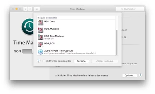

El Capitan, MacPro 2010
Je voudrais sauvegarder Time Machine sur iCloud. Le menu 'disque de sauvegarde' me propose en plus des disques durs "Autre AirPort Time Capsule". Ça ne fonctionne pas, je n'ai pas de Time Capsule. Y-a-t-il un autre moyen ?
Seuls les iPhone, iPod touch et iPad peuvent être sauvegardés dans iCloud, mais pas les Mac (d'ailleurs ça ne s'appelle pas Time Machine sur iOS) :
Côté Mac, Time Machine ne permet pas de sélectionner iCloud comme destination, mais uniquement des disques externes ou des serveurs compatibles (type Time Capsule) sur le réseau local :
