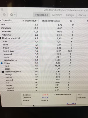

Ci-joint une photo du moniteur d'activité, pris par le biais de mon téléphone (je ne sais plus capture écran depuis que j'ai un clavier logitech)
Spolight indexe ? Ok, heureux de l'entendre si l'état n'est pas catastrophique. Personnellement, je pense devoir le dépoussiérer et ce n'est qu'une façon de parler puisqu'il faudra probablement aller au-delà d'un simple dépoussiérage. Cela fait 10 ans que je l'ai, j'ai pu voir qu'un mac était considéré comme "vieux" au bout de seulement 5 années... le mien a encore le mérite de se faire cajoler, je pense.
