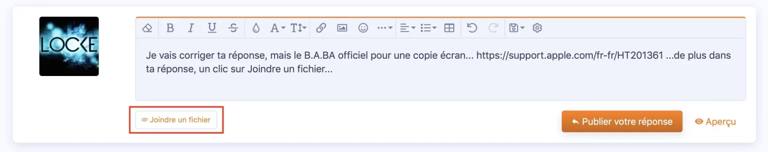

Je vais corriger ta réponse, mais le B.A.BA officiel pour une copie écran... https://support.apple.com/fr-fr/HT201361 ...de plus dans ta réponse, un clic sur Joindre un fichier...
...tu sélectionnes tes photos, tu sélectionnes Miniature et tu valides ta réponse. Un simple clic dessus les agrandiront dans le forum. De plus, ton écran est en position horizontale, alors tiens ton smartphone en position horizontale.

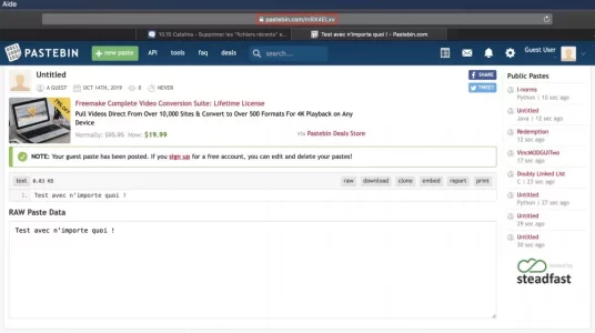

Juste comme ça, tu as activé FileVault dans Préférences Système/Sécurité et confidentialité ? Tu utilises un VPN, tu as des logiciels qui sauvegardent tes données dans un Cloud, bref on ne sait pas ce que tu fais exactement ? Tu installes et lances EtreCheck qui générera un rapport, une fois fait, tu vas sur Pastebin, tu colles le rapport dans la fenêtre, un clic sur Create New Paste qui créera une URL dans ta barre de navigation et que tu copieras dans ta réponse. Ce rapport nous donnera un aperçu précis des entrailles de ton iMac.

Voici le rapport demandé précédemment : https://pastebin.com/My3d3T5n
