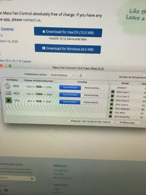

Concernant ton screenshot, les ventilos sont quasiment au minimum de leurs vitesses, tu peux pas les mettre en dessous, en CPU à 34° c'est très bien niveau température
Je te conseille de regarder dans le moniteur d'activité ce qui demande le plus de ressource et de le fermer. ATTENTION: si les températures sont assez élevé (genre <60°) ne baisse pas la vitesse des ventilos car ça peut faire griller les composants, a la limite augmente la pour le refroidir plus vite et que la température redescende plus vite....

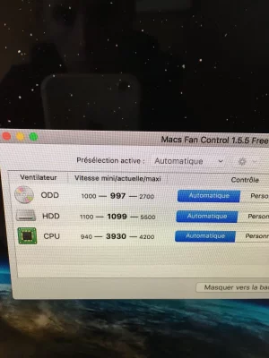

Actuellement, mon iMac ventile. C'est le "CPU" qui tourne actuellement à 3935 pour un capacité maximale s'élevant à 4200.

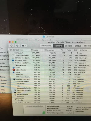

Nous non plus avec si peu d'informations. Tu lances le Moniteur d'activité, dans la barre de menu dans Présentation, tu sélectionneras Toutes les opérations et tu feras une copie écran des onglets Processeur et Mémoire.

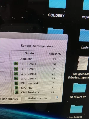

Sinon, dans ta copie écran MFC...
...il n'y a aucune anomalie. Ce qu'il faut prendre comme considération pour la température c'est CPU PECI qui est représentatif des 4 coeurs. Je doute fort que le ventilateur du CPU tourne à 4200 tr/mn, tu ne te trompes pas ?

J’ai photographié l’onglet mémoire et processeur plus haut, je peux recommencer si cela peut être utile.

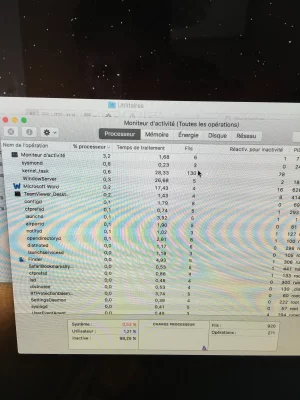

Tu peux nous faire une copie d'écran du Moniteur d'activité / Processeur, comme Locke l'a demandée post #35, stp ?
Oui, voici :
200321121337453500.webp 200321121338206633.webp 200321121349142924.webp 200321121350209522.webp
Excusez-moi pour la piètre qualité, je n’ai plus de clavier mac et je ne sais pas comment faire un screen sans.
ÉDIT : je précise que les screens furent pris lorsque les ventilateurs tournaient à plein régime.
