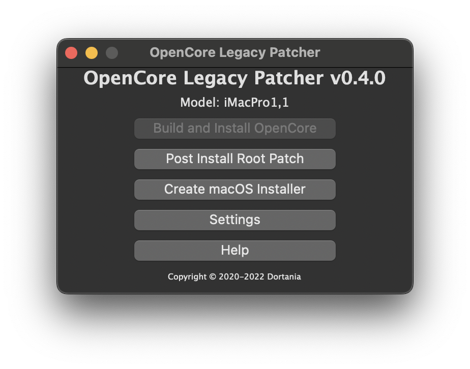

Mykola Grymalyuk a écrit une rétrospective très intéressante sur OCLP , voila une traduction (principalement par Google) en plusieurs posts :
OpenCore Legacy Patcher Rétrospective
Historique​
Pour ceux qui ne sont pas familiers , OpenCore Legacy Patcher était un projet que j'ai co-écrit avec mon bon ami DhinakG en 2020. L'idée générale était la suivante : comment faire fonctionner macOS Big Sur sur sur des Mac non pris en charge ?
La raison pour laquelle cette question est apparue était que nous avons vu le légendaire dosdude1 prendre du recul par rapport au développement de patcher macOS avec Big Sur (plus tard, confirmant cela). Ainsi, un trou décent s'est retrouvé où plusieurs patchers ont pris leur place : le micro-patrouille de Barry KN, le Big Mac Patcher de Todd Bruss et Patched Sur de Ben Sova pour n'en citer que quelques-uns.
Avec Dhinak et moi, nous étions fortement basés dans le monde de Hackintosh, mais nous avons vu une opportunité où l'OpenCorePkg d'Acitichera pourrait intervenir et fournir une solution plus dynamique grâce au patching en mémoire. Alors qu'à l'origine une preuve de concept pour prouver que quelqu'un avait tort en ligne (comme le font tous les bons projets), nous avons continué à nous en inspirer car il était capable de traiter des cas périphériques que d'autres patchers ne pouvaient pas (mises à jour logicielles natives, usurpation de modèles de mac, patching ACPI, etc.).
À travers cela, des développeurs plus étonnants et des membres de la communauté ont participé comme ASentientientBot, EduCovas, Ausdauersportler, IronApple, UHDBit, thatstella7922, crystall1nedev, Socamx, Paradox94, ASentientHhog, Mr.Macintosh, et tant d'autres encore. (Et nous ne pouvons pas oublier le travail incroyable de l'équipe Acidanthera, qui sans Lilu, OpenCorePkg, etc., nous n'aurions pas été en mesure de construire OpenCore Legacy Patcher)
Un petit peu d'histoire: OpenCore Legacy Patcher n'a même jamais été écrit sur un vrai Mac. Jusqu'à présent, j'ai évité le matériel d'Apple. Au lieu de cela, la preuve originale du concept a été écrite entre 2 hackintoshes, un bureau Intel X299 à l'intérieur d'un boîtier PowerMac G5 et une tablette HP Elite X2 G1 fonctionnant sous la bêta de Big Sur :
Ordinateurs de bureauPortable
Points importants:​

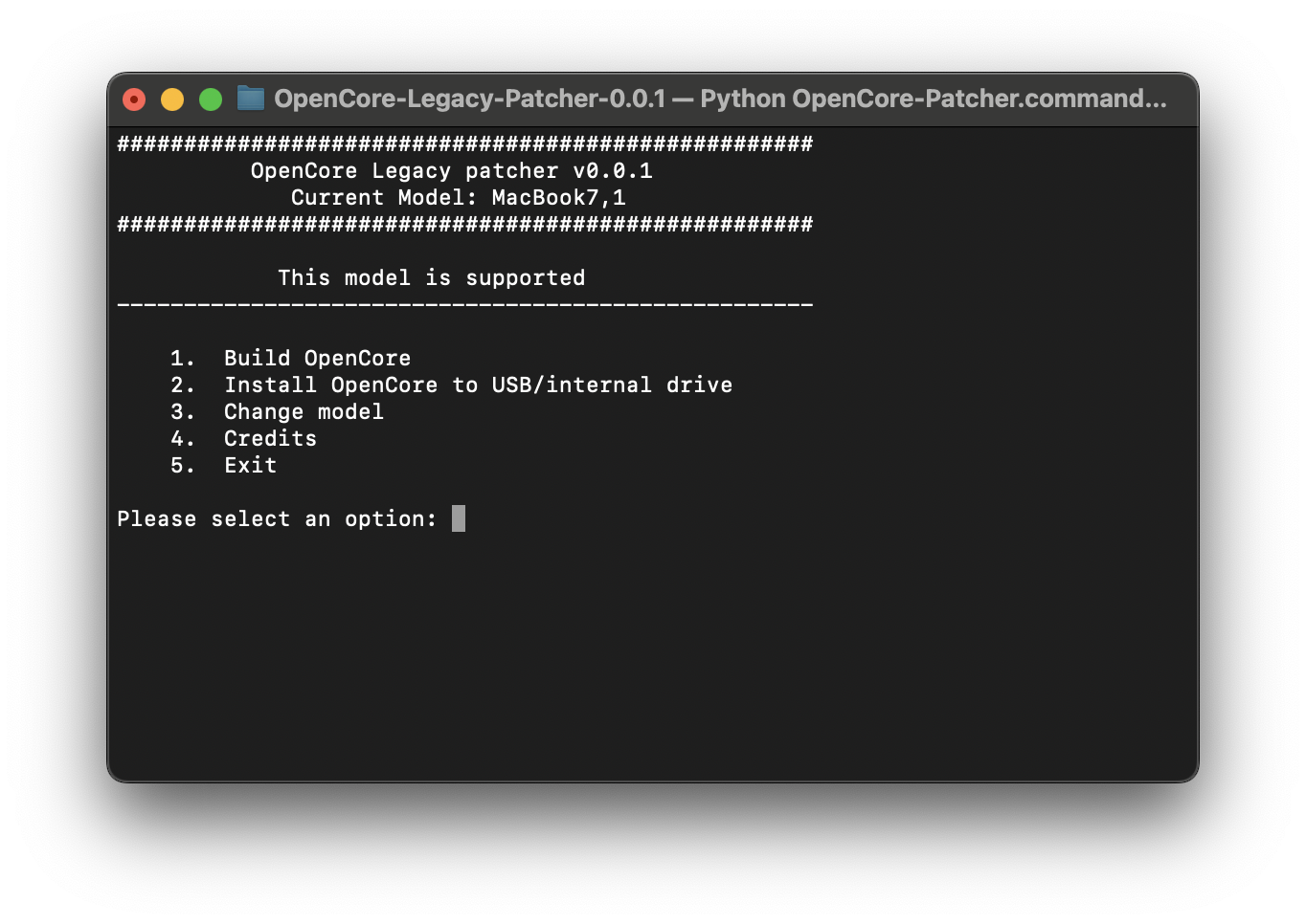

2020/12/01 - v0.0.1 - Interface textuelle​
La toute première sortie d'OpenCore Legacy Patcher Toutes les TUI (interface texte) -basées, et nécessitant Python 2 (qui était utilisé avec macOS). Cette construction « a soutenu » les modèles suivants pour macOS Big Sur
  • Il y avait de nombreux pièges qui ont été abordés plus tard.
Identificateur de modèleAnnée
MacBook5,1 - MacBook7,12008-2010 MacBook
MacBookAir2,1 - MacBookAir5,x2009-2012 MacBook Air
MacBookPro4,1 - MacBookPro10,x2008-2012 MacBook Pro
Macmini3,1 - Macmini6,x2009-2012 Mac mini
iMac7,1 - iMac14,x (à l'exclusion de 14,4)2007-2013 iMac
MacPro3,1 - MacPro5,12008-2012 Mac Pro
Xserve3,12009 Xserve 2009
2021/03/01 - v0.0.11 - Réécriture Python 3 et binaire autonome​
Grâce à une refonte massive de DhinakG, la base de code d'OpenCore Legacy Patcher prend désormais en charge Python 3. Et avec elle, l'intégration avec PyInstaller permettant des binaires autonomes sans avoir besoin de dépendances externes.

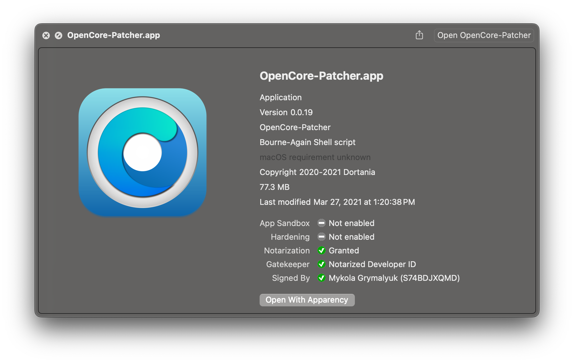

2021/03/27 - v0.0.19 - Signarisation et notarisation du Code​
D'une certaine manière, Apple a à signer et à notariser OpenCore Legacy Patcher. Faits amusants: vous pouvez contourner un tas de vérifications d'Apple en chiffrant vos ressources

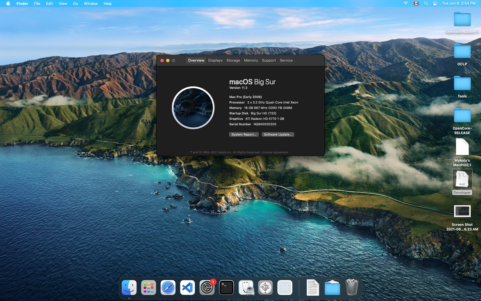

2021/04/26 - v0.1.1 - support graphique non metal macOS Big Sur​
Ce qui semblait hors du champ gauche, ASentientComientBot a été en mesure de faire fonctionner des graphismes non-metal. Une grande partie de la communauté pensait que c'était une impasse avec macOS Big Sur.
2021/06/14 - v0.1.7 - support graphique macOS Monterey et TeraScale 2​
2 grands changements dans une release En ce qui concerne le soutien de TeraScale 2, nous avons été le premier patcher à le faire travailler sur quoi que ce soit de plus récent que macOS 10.13, High Sierra Cependant, tout le mérite revient à ASentientBot.

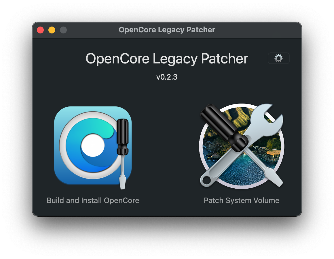

2021/07/11 - v0.2.3 - dosdude1 GUI​
dosdude1 retour à macOS patching à travers OpenCore Legacy Patcher Cette fois-ci avec un environnement CLI (mode terminal) écrit dans Objective-C:
2021/09/23 - v0.2.5 - support graphique non metal macOS Monterey​
Les miracles peuvent se produire deux fois. Bien sûr, le mérite revient à ASentientComteBot et EduCovas pour leur travail incroyable.
2021/12/13 - v0.3.2 - Restaurer le double rack de l'iMac 5k​
C'est un défi vraiment amusant à travailler, et super sympathique pour les zturbomacs d'avoir donné un iMac de 5k pour la recherche. J'ai même sorti un billet de blog amusant :
2022/01/21 - v0.4.0 - Native wxPython GUI​
Après beaucoup de travail, nous avons construit une interface graphique capable d'interagir avec le noyau d'OpenCore Legacy Patcher beaucoup plus près par wxPython. Si j'avais suivi ma façon, nous aurions toujours un patcher basé sur la TUI (interface texte)
2022/05/02 - v0.4.4 - Dispositif automatique de mise au point d'un dispositif d'appui​

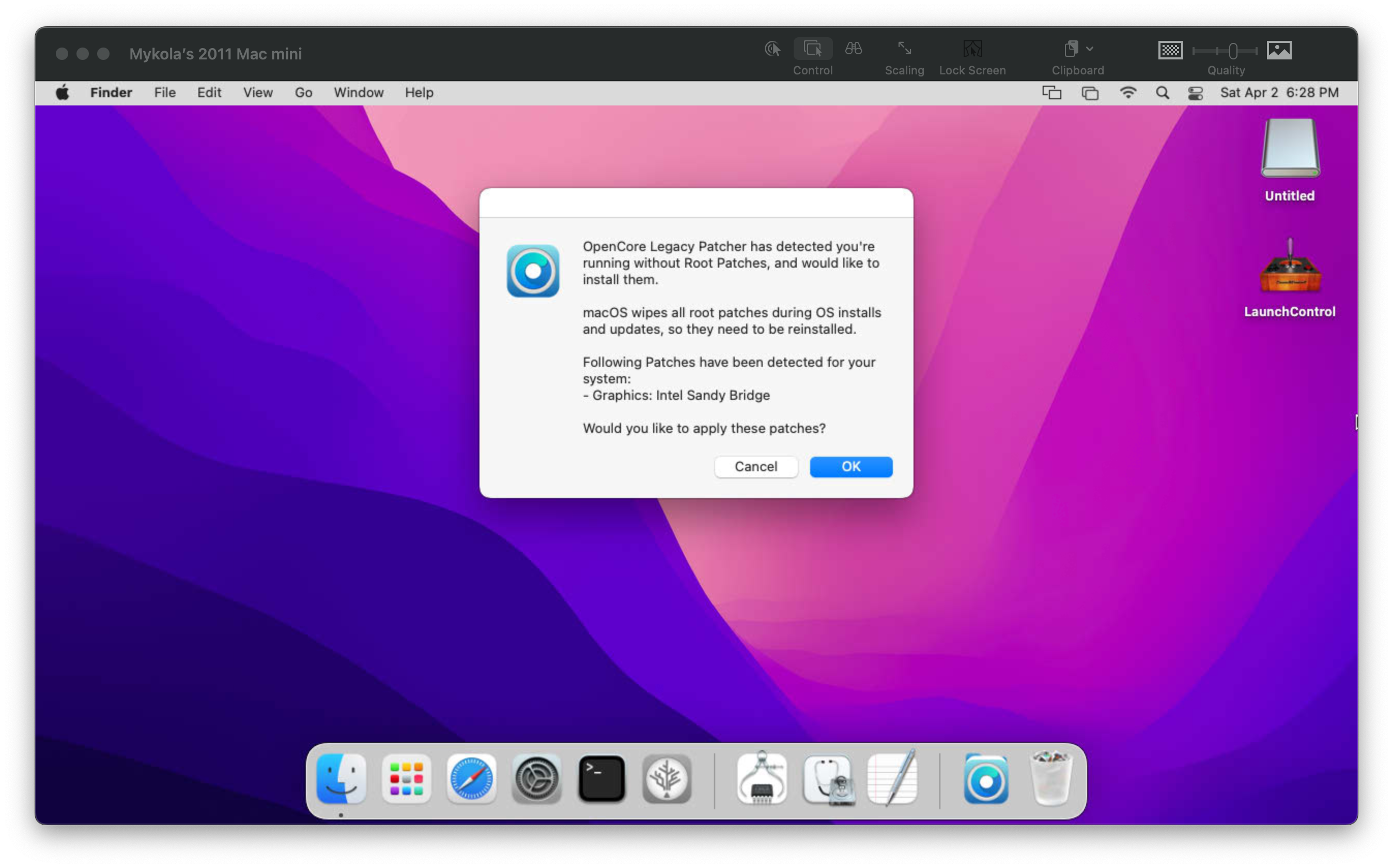

Grâce à la recherche de DhinakG, nous avons pu ajouter des patchings automatiques de volume des racines lors de l'installation du système d'exploitation, et la détection des correctifs manquants après la mise à jour.

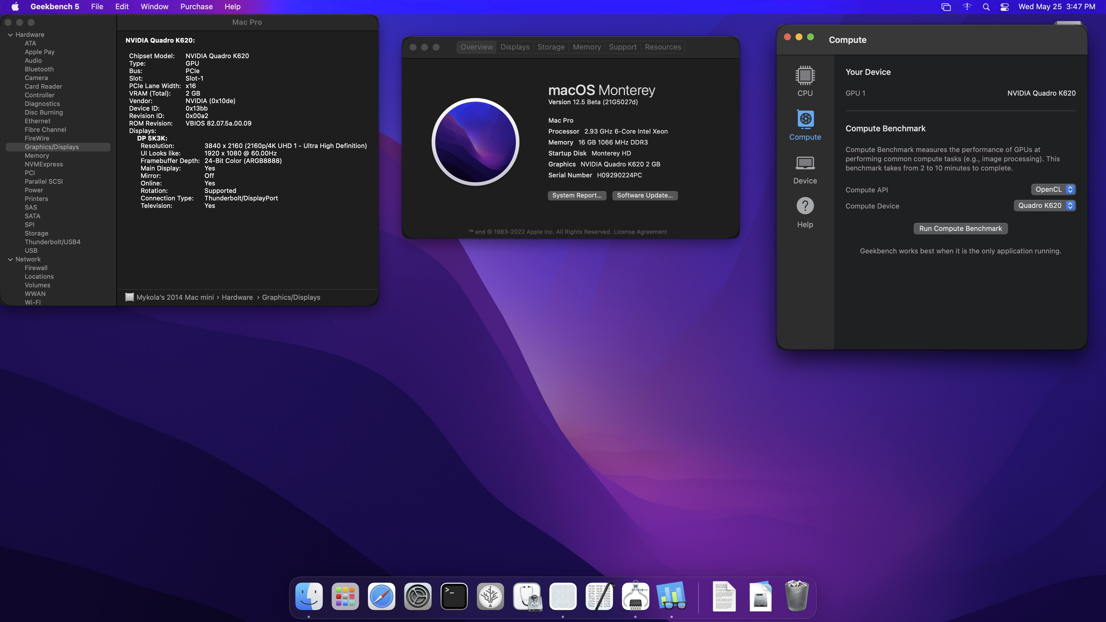

2022/06/11 - v0.4.6 - Prise en charge des pilotes Web de NVIDIA​
Tout le monde pensait que les web Drivers étaient morts après macOS 10.13 , High Sierra (y compris moi-même). Eh bien, avec de la magie noire, ASentientComstBot et Flagers ont pu faire l'impossible :
2022/10/25 - v0.5.0 - support macOS Ventura​
Cette version a une petite histoire amusante, en particulier qu'il s'agissait de la première mise à disposition de macOS où M.Macintosh et moi étions à Apple Park. Avec des manigances macOS en direct.
Et un grand merci à ceux qui ont financé ma GoFundMe pour y arriver. À l'origine, j'hésitais à demander un quelconque soutien, mais M. Macintosh m'a encouragé à le faire. Honnêtement, une occasion unique dans toute une vie.
