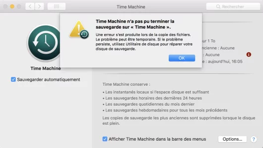

Cela fait maintenant 3 jours que j'essaye (sans succès) d'effectuer une sauvegarde via Time Machine.
C'est ma première sauvegarde depuis la MàJ High Sierra.
Dans un premier temps, j'ai effectué une réparation du disque dur externe via l'outil S.OS de l'utilitaire de disque. L'utilitaire ne détcte aucun problème sur mon disque dur mais ne parviens toujours pas à effectuer la sauvegarde. Après un peu d'hésitation je me suis résolu à effacer mon disque dur via l'utilitaire de disque. Là encore, la sauvegarde reste un échec.
Est ce que qqun a déja rencontré ce problème?
Par avance, merci![]()

Ça survient surtout quand un fichier n'est pas reconnu valide par TM :
la sauvegarde se bloque dessus, et il faut mettre ce fichier dans les Exclusions des sauvegardes TM (via ses Préférences Système).
Et après avoir fait quelques sauvegardes réussies, on peut souvent lever l'exclusion…
Mais ce qui t'intéresse, c'est de savoir si tu as affaire à un fichier de ce type :
lance l'utilitaire Console, tape backupd dans le champ Recherche de la barre d'outils de Console,
et regarde si tu vois des messages du genre :
Error: (-nn) SrcErr:YES Copying {a file path} to {"null" or another file path}
or Indexing a file failed. Returned -12 for: {a file path}, {another file path}
(nn = nombre ; file path = chemin d'un fichier)
Si c'est le cas, tu pourras t'en sortir.
Sinon, on cherchera ailleurs : désactivation d'un anti-virus pointé sur le disque de sauvegarde, etc.
