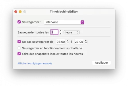

J'ai testé TME avec ces paramètres :
Résultat, aucune sauvegarde cette nuit, j'ai raté quelques chose ?
Merci !
Le Mac est branché sur un Caldigit TS3 Plus, voilà les paramètres :
Merci ! Il ne l'est pas, ça vient d'un bug entre Apple et Synology ou, de mémoire, une fois le Mac en veille il y avait plusieurs connexions au NAS qui avaient pour résultat une déconnexion. Maintenant ce bug date de 2-3 ans, je vais réactiver cette fonction.

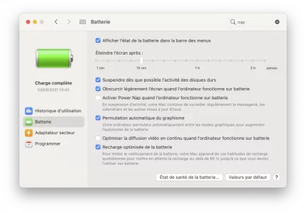

Bonsoir,
Je viens de vérifier, TM est bien désactivé, Power Nap est activé quand mon Mac est sur secteur, il est alimenté via un CalDigit TS3 plus, TME est paramétré pour ne se lancer que de 23h à 8h et pourtant la dernière sauvegarde date de ~2Hh hier...
Personne n'a d'idée ?

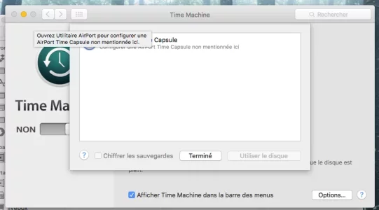

Je vais déterrer le post afin de ne pas en créer un énième, je viens d'installer un Nas Synology 213 avec deux disques de 4 To chacun afin de soulager mes deux MacPro 10.11.6. J'ai un fichier partagé avec toutes les fonctionnalités spécifiées par Synology pour que TM sauvegarde sur ce disque. Donc ce disque monte sur le bureau mais TM ne le voit pas il me propose simplement Airport mais pas de disque, existe-t-il une solution ou ai-je loupé une étape ? Merci de vos retours. Je mets l'image de la fenêtre TM que j'ai et le disque appelé Time Machine monté sur mon bureau pour la sauvegarde.
Capture d’écran 2021-09-28 à 19.31.51.webpCapture d’écran 2021-09-28 à 19.32.04.webp
Bonsoir,
Si il monte sur le bureau, c'est que tu passes par le Finder. (Bonjour, ou avec l'IP du NAS?)

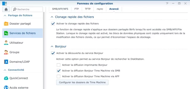

Pour utiliser Time Machine avec un NAS Synology, il faut activer bonjour, puis bonjour Time Machine en SMB ou AFP, puis configuer le, les dossiers partagés que tu souhaites utiliser pour time machine. Ensuite il sera visible dans Time machine sur le, les Mac du même sous réseau.
