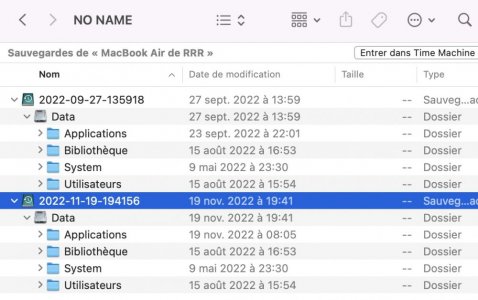

Pour autant, le contenu est accessible dans le Finder ... par contre, le transfert sur un autre support, sur le MBP par exemple, n'est pas possible ...

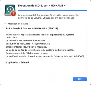

j'ai tenté d'exécuter un SOS sur la clé ... voici le retour
oui c'est normal car vous n'avez pas les droits d'écrire sur cette clé TM...
La Clé TM contient uniquement les données du/des utilisateurs de l'ordi ou disque interne.
Time Machine ne sauvegarde plus les données du système macOS. C'est pour cela qu'il faut utiliser le mode récupération.
Réactions: lepetitpiero
