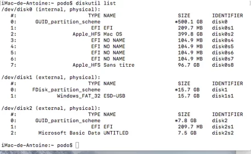

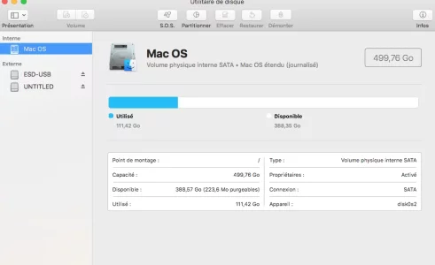

Je suis nouveau sur Mac et j'ai fais la même erreur que posté sur ce sujet.
Je vous avoue que je désespère un peu.
Auriez vous une solution pour rétablir la partition d'origine ?
Par avance merci

Bonjour Toinou
Passe encore la commande :
df -H
  • qui mesure l'occupation des volumes montés
Poste ce tableau ici en copier-coller (pas de capture) > en veillant à faire ton coller dans une fenêtre de code par le procédé suivant -->
  • dans cette page de MacGé > presse le bouton
    ici :
    menu  : </> Code > par ⌘V colle dans la fenêtre Code > presse le bouton Insérer (ce procédé permet un affichage fenêtré qui économise l'espace de page en respectant la mise en forme des tableaux du «Terminal» --> d'où une plus grande lisibilité)
=> ces informations montreront si le volume Sans titre (96,7 Go) de fin de disque --> recèle des données (ou non).

   0:      GUID_partition_scheme                        *500.1 GB   disk0
   2:                  Apple_HFS Mac OS                  499.8 GB   disk0s2
iMac-de-Antoine:~ podo$

Voici une capture d'écran de l'utilitaire de disque.
    93,2 KB · Affichages: 170
La mesure de l'Utilitaire de disque ne correspond pas aux informations du volume.
