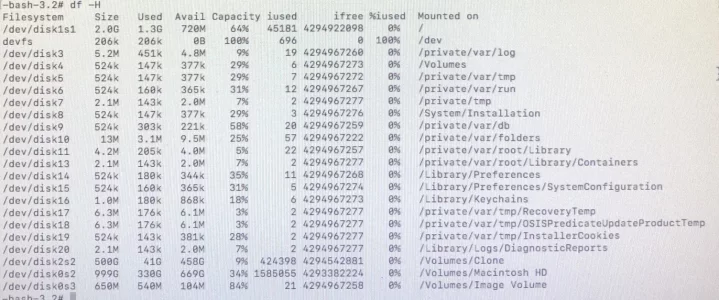

Branche le DDE.
Dans la barre de menu supérieur presse le bouton > Utilitaires > Terminal.
Une fenêtre va s’afficher > passe la commande :
df -H
  • Qui affiche l’espace occupé et disponible de tous les disques
Appuis sur entrer ↩︎ puis poste le retour en photo.
Le clonage a été arrêté lors de la coupure involontaire.
Tu n’as que 28 Go de copier.
Il faudra hélas recommencer l’opération demandée par @macomaniac au # 39 (interdiction de veille et commande cp) après effacement. Attends Macomaniac

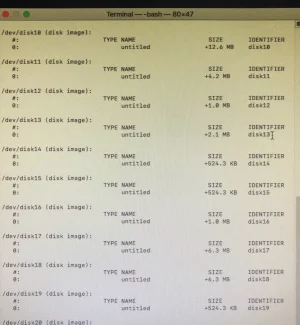

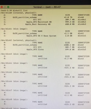

Bon je comprends pas pourquoi mais quand j'ai rallumé l'écran de mon pc c'était écrit "Installation de MacOs impossible" et le terminal était fermé donc je suis retourné sur le terminal je vais envoyer les photo de la commande "diskutil list" et "df -H"
Voilà
    263,6 KB · Affichages: 115
    282,2 KB · Affichages: 134
    328,4 KB · Affichages: 138
L'occupation de Clone est passée à 41 Go. Je ne comprends pas ce qui fait achopper ainsi l'opération.

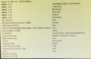

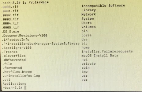

- passe la commande :​
ls /Vol*/Mac*
  • qui liste les objets de 1er rang (fichiers ou dossiers) de Macintosh HD
Poste le retour.
Il y a un dossier macOS Install Data - dédié aux composants d'une installation. Mais comme le volume est monté en lecture seule => on ne peut rien modifier à sa composition.
